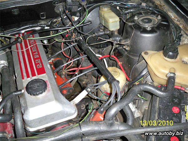

я на него ещё и кембрик одел, красным обведён датчик температуры
Остальные фото
Спасибо за советы и подсказки!
Opel Rekord 2.2i 86г.в, АКПП, газ Landi Renzo SE81, Bingo-M

serega_ess писал(а):
3) как счас регулировать винт на редукторе, который у меня один и отвечает за чуствительность мембраны?
ИМХО нужно отрегулировать так, чтобы при твоем текущем ИПА были устойчивые обороты ХХ - короче, как раньше регулировал с болтом в шланге. Я у себя сделал именно так. Можно сделать так, чтобы на ХХ аттуатор "ловил" стехиометрию по данным с лямбды - таким образом у ЮМБРа сделано. КМК, на ХХ большого значения нет, как ты отрегулируешь - лишь бы этот ХХ был и никуда не девался :).
СообщениеДобавлено: 16.03.2010 12:21
Сообщения: 2733
serega_ess Посмотрел фотки - аттуатор нужно перевернуть мотором кверху, а то он долго так не проживет, т.к. любое г..но, случайно попавшее в шланг (конденсат, пыль и т.п.) будет неизбежно попадать в механизм аттуатора. Тем более, места у тебя там вроде как навалом. Как у тебя стоит датчик температуры я не понял, но у меня тоже он врет безбожно. Опытным путем выяснил, что когда редуктор уже теплый (ощущается рукой) - он показывает 15*С всего :twisted: Поставил переключение на эту температуру и не парюсь :mrgreen:

СообщениеДобавлено: 17.03.2010 0:14
+1.
100% долго ему не жить мотором вниз.
Если не получается вверх - хотя бы под 45 градусов к вертикали или насколько возможно вверх.
Как там датчик температуры - никуянепонял.
Чтоб правильно показывал - надо вкрутить его вместо одного из винтов в редуктор, желательно к "тосольной" стороне поближе.
Если так не получается, а хочется правильных показаний - надо изготовить желательно из латуни детальку - трубка, с обеих сторон которой штуцеры под тосольный шланг, а между штуцерами 8-10мм с толщиной стенки 4-5мм и в этом месте отверстие с резьбой М6 и туда ввернуть датчик температуры. Детальку, естественно подключить после редуктора в тосольный шланг. Реальная температура редуктора будет ниже на 5-7 градусов.

Моторчик переверну, Спасибо!
датчик ввернул вместо одного из болтов редуктора. Если датчик нужен только для переключения - тогда трогать его не буду. Я думал он исполняет такую же роль, как и штатный датчик температуры, который завязан на мозги инжектора и коректирует открытия бензиновых форсунок.
