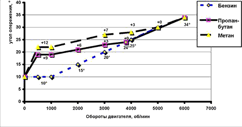

чего же не понятного. если в чём-то ошибаюсь, звиняйте.
мазда была карбюраторная. и без датчика детонации.
я же не виноват, что у вас на сайте файлы не крепятся.
и в данном случае фраза: не абы как поставленно, подразумевает адаптацию зажигания под газ?
при слишком раннем зажигании мотор будет греться.
вот диаграмма (фото скопировано с http://www.metrinch.ru/statya.shtml © 1993-2003 Metrinch):
ЮМБР, надеюсь не надо объяснять всё подробно?
из личного:
при эксплуатации авто на газе с классической системой зажигания, я выставил опережение для наилучшего трогания и езды на низких оборотах. но. при езде на оборотах, превышающих 4000 об/мин. стала прослушиваться детонация, поборол фиксацией неподвижно эксцентриков трамблёра, и отсеканием клапаном вакумного опережения зажигания на высоких оборотах.

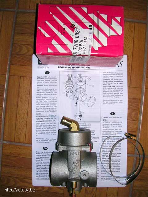

да занесло вас круто.
уверяю вас ,если поставить такую штуку вместо сместителя,то не нужна никакая електроника.работает правильно и исправно.

а поподробней можно?
принцип, цена, происхождение.
(у себя я не смогу так близко разместить редуктор от места вставки смесителя)

это чудо техники пришло к нам в Европу, из-за океана т.е. из Америки.
То что на фотках - продукция итальянскоо всем извесного концерна ВRC и зовется BLOS. а в штатах это зовут IMPCO.
так, что дамы и господа пользуемся поиском и пополняем свое знание.
СЖИЖЕННЫЙ УГЛЕВОДОРОДНЫЙ ГАЗ. АЛЬТЕРНАТИВНОЕ ТОПЛИВО. Другой подход

bormanmeister, колись давай...
1. фотки твои?
2. где взял (BLOS) ?
3. сколько стоит?
СообщениеДобавлено: 11.03.2007 23:08
Сообщения: 1461
Откуда: Vilnius
“Blos” is a new worldwide patented device and the
result of years of research: a real novelty in the field of
mixers for automotive use. “Système Blos” can be
installed on electronic injection or carburettor cars
without any blade-openers or devices for the pressure
compensation which were normally used with traditional
mixers. “Blos” is a mixer with a variable geometry, that is
to say a mixer able to change its shape and passage
section according to the needs
. It guarantees very good
performances, reduced consumption, a faultless pickup
and a perfect idling stability. For any further information
regarding its assembly, adjusting and other applications,
refer to the assembly instructions.
http://www.belsgas.ru/catalogs/BRC.pdf
1. фотки твои?
3. сколько стоит?
1.одна фотка с каталога,другая с машины знакомого
2.купить
3.где то около 100 евро,версия без електроники

Дороговато однако...
А "одна фотка с каталога" - это где все на паркетном полу разложено?!!! :wink:
