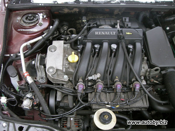

на XX плавают обороты, включаю кондиционер - вообще глохнет, после прогазовки - тоже глохнет....
Из форумов понял, что нужно менять или ремонтировать шаговый двигатель, но ремкомплект - где его достать - и кто сделает.... - у нас же нет специалистов!!!!! - как залезут.....
Посоветуйте, что и как и самое главное где точно можно решить мою проблему
Заранее спасибо......

Мотор, либо клапан ХХ надо снимать и чистить, если не поможет - менять.

Не-а - на бензе -вообще всё нормально...

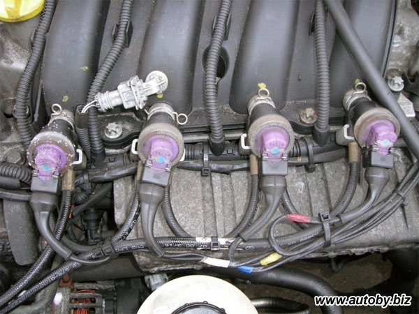

Не имела баба хлопот... так купила Vialle LPI. :D

Vialle LPI - что это такое и с чем его едят - можно поподробнее, а то как-то... в сё сумбурно...... Короче, наверное, хреновое оборудование, которое на нашем газу работать не будет так?

Поскольку я видел это чудо только на картинках... почитай вот ЭТО... всего-то страниц 50 с гаком.
Потом нам расскажешь... :mrgreen:

ликвид пропан инжектор - мать его - что делать? - 450$ - вот это попандос - и хочется и колется, мля.... - Спасибо Вован....
