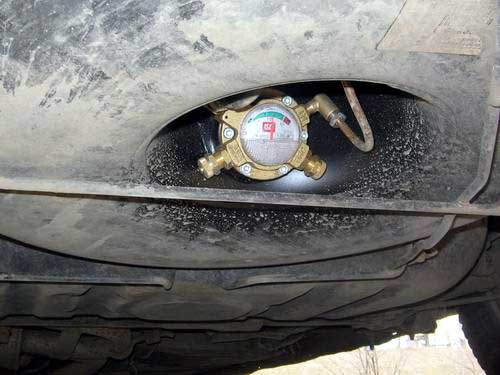

Баллон под днище вместо запаски ставят торроид . Я когда газ ставил - хотел, но цена +90$ отбила желание. Баллон должен быть для внешней установки (усиленный толщиной стенки). Да и по размеру по мойму более 42л не подходил вместо запаски.

Баллон с дыркой под мультиклапан внутри тора - в багажник,
а снаружи тора - под днище. Толщина стенки - одинаковая.

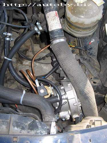

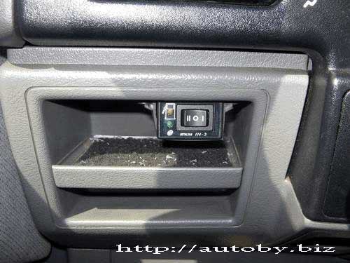

Jacky я на Газавтоплюс ставил в конце марта. Савил тор 42 л, редуктор Longas, с корочками за 330. Максимум в него заливал 37л.
По установке без вопросов. После 1-й тысячи иногда стал глохнуть при переходе на нейтралку, на ТО 1500 подрегулировали состав смеси. Больше никаких проблем. Баллон конечно хотелось бы побольше, но от тора все равно не отказался бы.
Расход газа около 8-8,2 л, но у меня город не больше половины. Вот фотки их работы:
(Для увеличения фото - кликните по нему)
