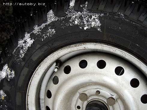

1. По ОмскМатадор - ставил Шипованные МП57 на предыдущее авто (21093) Изображение кроме плюсов ничего сказать не могу. Одевал на новые диски. всё хорошо балансировалось. Гула на высоких 110 км\ч сильного небыло. Шипы обкатывал около полутышши км. к весне выскочило пару шт. из-за некольких эктренных оттормаживаний на асфальте.
