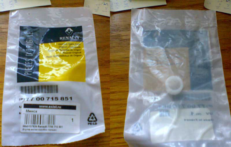

Доброго всем времени суток.......народ подскажите как правильно называется солдатик и может фотка есть........ и должна ли вилка сцепления болтаться в разные стороны без резинового кожуха?

Втулка вилки коробки передач.

эт ведь втулки........а солдатик? или я чего то не понимаю........

Если хочешь весь солдатик, то дуй в автомагазин. Заменяется именно втулка.

Вилка не должна сильно дёргаться. У меня дёргалась уж очень сильно... оказалось лапка(вилка) продавилась в месте солдатика.. и солдатик уже износился совсем.
