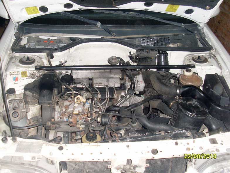

Помогите! Ставил печку случайно увидел что турбина у меня как бы "слетевшая":- нагнетательный патрубок турбины чуток в стороне от входа в двигатель. Машина ездит нормально но резвости не хватает, компрессия вроде нормальная. А скорость 125 и двигатель надрывается. Каким образом можно поставить турбину на место?

У меня даже в техпаспорте написано 1.9 TD а фото надо будет выложить только схожу поснимаю патрубки все что бы было видна сама проблема.

вот так вроде для всех удобнее будет

Давление турбокомпрессора проверял?0 может турбина уже накрылась давно, и ее заглушили?

давление не проверял, но она при наборе оборотов начинает работать свистеть и чуток масло в патрубок воздушный кидает

Турбина то может и работает, но создает ли нужный наддув(давление). Я бы подъехал на какой нибудь сервис к дизелистам и все-таки проверил турбину!

Позвольте не согласиться с Вами, но так - гораздо удобнее. Хотя по сути вопроса, поглядев фотки, я могу сказать только одно: то место, на которое указывает стрелочка - все в масле. Я так понимаю, масло это гонит из турбины. Как мне кажется, предыдущий хозяин просто "отключил" таким образом эту турбину, чтобы мотор не дымил синим дымом и не схватил "клина", получив слишком большую порцию этого самого масла.... Хотелось бы, конечно, надеяться, что я не прав...
