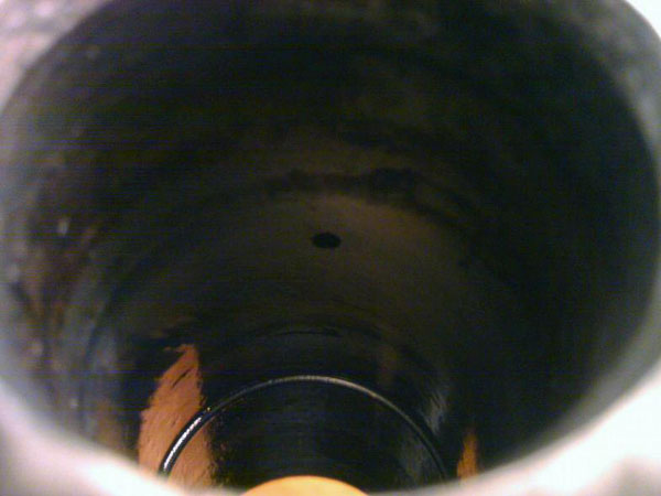

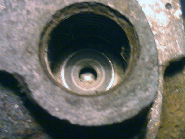

Приветствую! почитал сообщение от alik-ZmeY на фото видно стопорное кольцо.а у меня его нет.
Более того обнаружил,что входное отверстие в полость цилиндров всего 2 мм
А на входе ещё и сетка стоит
Как быть с моим вариантом? Покупать новые цилиндры?Свои тормоза пока курёжить не могу.машина нужна каждый день. RenaultClub

Хотел бы уточнить, а что у Вас не так с тормозами и чем не устраивает отверстие в 2 мм?
