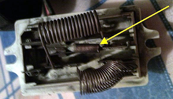

Не работает вентилятор печки ни в одном положении. Снял вентилятор, напрямую с аккумулятора двигатель крутит нормально. На клеммной колодке, с обратной стороны вот такая картина:
Спирали обе целые. А вот та штука, похожая на сопротивление (выделено стрелкой) похоже сгорела, ибо тестером не звонится. Кто знает, что это за штука ? Если сопротивление - то на сколько Ом (КилоОм) ? Пробовал его закоротить, и подавал от аккумулятора ток на разные контакты - всё работает как положено. Так может, его просто закоротить, и не морочить голову ?... Но зачем-то ведь его поставили !

Это термопредохранитель. Купить новый и заменить. К сожалению, не помню его температуру, но в форуме эти данные есть.

Это термопредохранитель...
От оно чё ! :D То-то я смотрю, не похож он на сопротивление. Стало быть, какое-то время можно и без него поездить, если закоротить ? Езжу я немного... А то в Ростов специально за такой фигулькой переться как-то неохота :cry:

Если он сгорел, то значит мотор многовато жрет тока. В следующий раз (без него) сгорит проводка или ещё что.
Так что коротить на свой страх и риск. Проводка в Рено совсем не имеет запаса по току.
Кстати, да, двигатель вращается туговато ! Придется разбирать, смазывать... Кстати, не подскажете, чем смазывать - имеет значение ?
