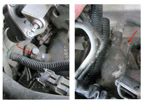

у меня вот такая вот проблема , вернее вопрос. на корпусе помпы имеются две заглушки. (на фото помечены стрелками) на схемах указано что должны идти патрубки на коллектор всасывающий. у меня ничего не идёт. помогите разобраться. что откуда должно выходить и куда входить?? заранее благодарен

У меня все также и тоже стоят заглушки.
Дело в том что видимо помпа универсальная и ставится много куда.
В нашем с тобой случае, для обогрева моника. Глянь, у тебя на монике есть ли 2 неспользуемых отверстия? Если да, то рекомендовал бы осторожно их задействовать.

Заглушки на самопальные не похожи - выглядят как заводские. Склоняюсь к версии bubo.

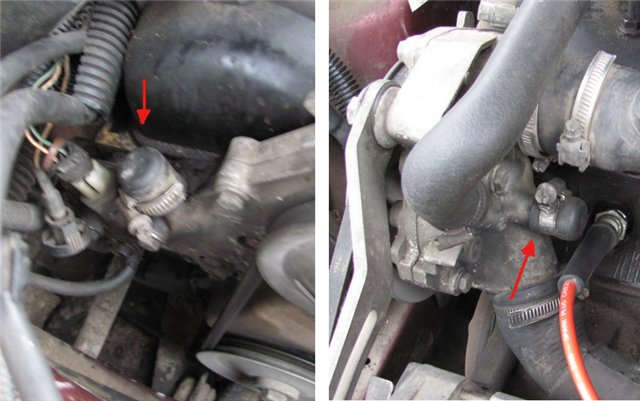

Помпа очень похожа на мою, особенно фото с датчиком температуры. Собственно, патрубок, который должен быть вместо заглушки возле этого датчика - у меня идет на подогрев карба. Второй тоже. А хочешь наиболее точный ответ? Твоя 19-ка на два года моложе моей Рено 11, а на ранние 19-ки ставились карбюраторные моторы, как у меня сейчас. У тебя точно такой же мотор, но уже моно. Не знаю, есть ли какой то подогрев у моно, но т.к. НЕ карб, трубки заглушены.

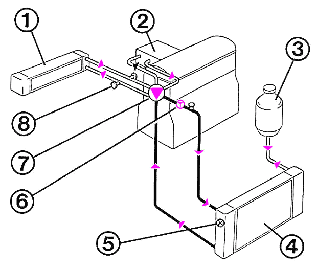

хорошо, тогда давайте попробуем всё таки докопаться до истины вот схема из мануалов.
тут ясно видно что коллектор подключен должен быть. отсюда вопрос, а где тогда на коллекторе находятся отверстия для патрубков? может тут, есть два отверстия в которые вкручены болты.

1) Надо бы дописать было расшифровку к схеме.
Мне не сложно, сам сделаю:
1 — нагреватель;
2 — впускной коллектор;
3 — расширительный бачок;
4 — радиатор;
5 — термовыключатель вентилятора системы охлаждения;
2) В любом случае наугад и по собственным выводам я бы ничего не соединял, а нашел бы конкретную инфу о монике в интернете, даже а англицком, там тебе надо будет прочесть пару фраз чтоб окончательно убедиться в каких то выводах.
3) Я конечно нисколько не настаиваю, хоть и написано "впускной коллектор", искать надо на монике.
p.s. Я тоже искал на коллекторе и не нашел, пришел к выводу что он здесь не причем. Ведь по сути это все придумано для обогрева моника, механизмов и других штучек дрючек в нем, а не воздуха в коллеторе, что таким способом будет крайне не эффективно.
p.p.s Моник у меня собственно так и не обогревается, просто потому что в нем это не предусмотрено (Bendix). К тому же в одной из моих книжек, явно указано что обогрев идет на моник (на 90% уверен в своей памяти), просто он оказался не такой как у меня.
1 — нагреватель;
4 — радиатор;
я почему то думал, что 4 - это радиатор печки, т.к. расширительный справа нарисован. Китайская схема какая-то...или бачок всё таки слева по ходу движения находится?

Все правильно - 1 - печка сзади двигателя, 4 - радиатор впереди, бачок слева...
