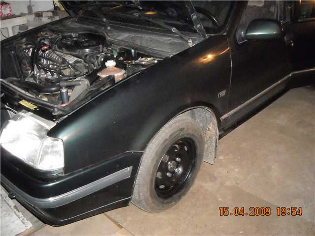

Откуда: Новополоцк-Минск
вот моё крыло
Гусские не сдаются!
1.7 B53B F3N 740 1991

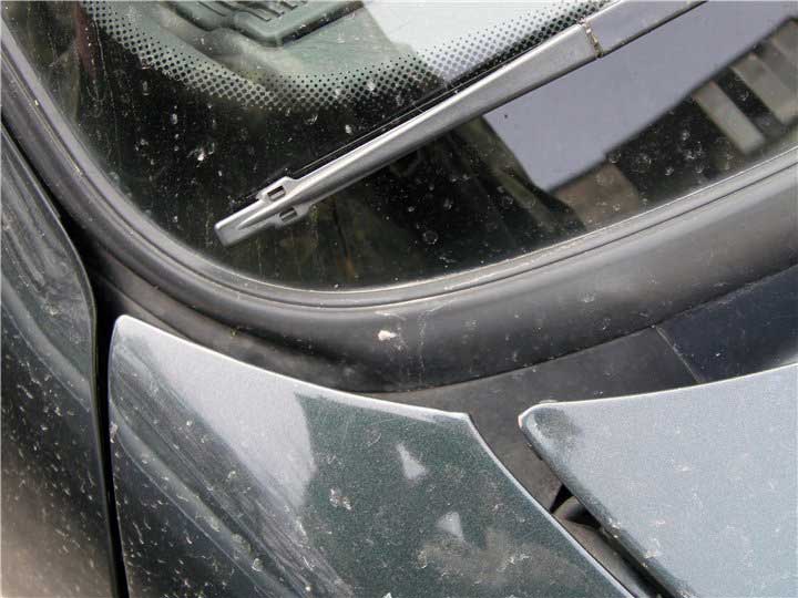

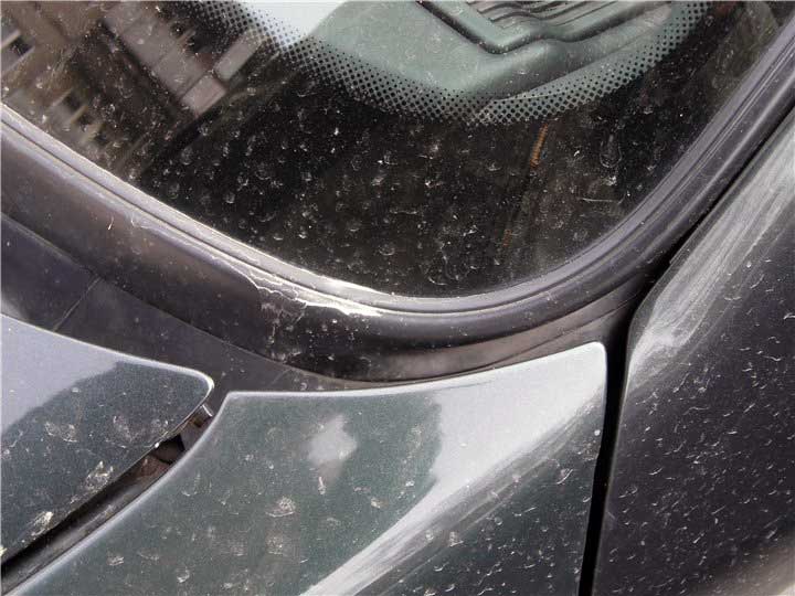

Выкладываю обещанные мною фото левого (меняного) крыла от второфазника, напоминаю, у меня первофазник, на фото сверху по фарам видно. На фото крыла - выходит за пределы примерно на 5 мм, на следующем фото - наоборот недостаёт 5 мм до уровня капота, то есть я его немного криво поставил, ну и ладно, но что интересно - подошло, вот так.
Гусские не сдаются!

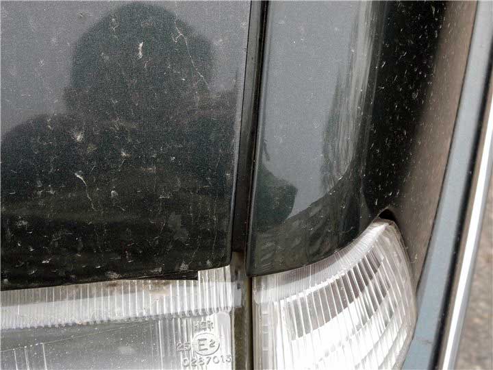

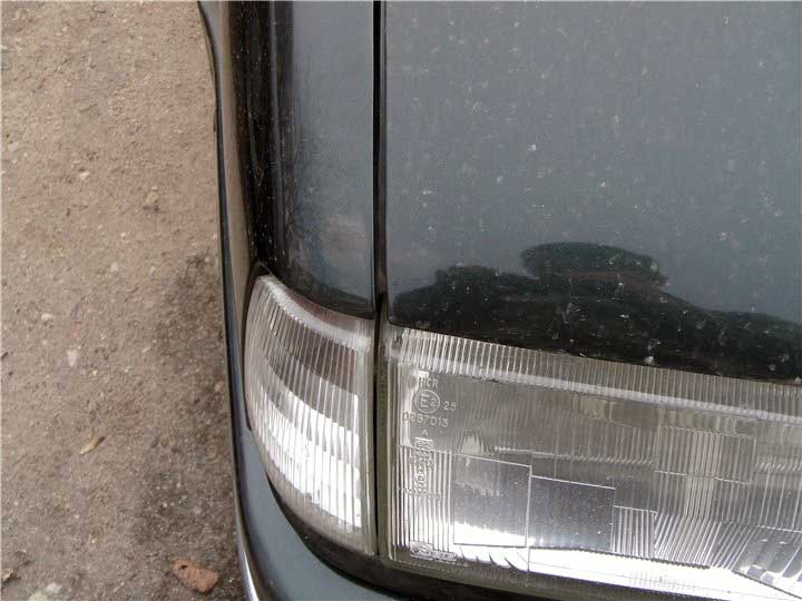

А вот правая (небитая) сторона
Гусские не сдаются!

СообщениеДобавлено: 14.04.2012 19:12
Так для этого петли капота и крепления крыла регулируются, чтобы не было таких ляпов.
По фото видно, что крыло одинаковое с левым, только установлено непрофессионально.
ХЕ! Зато сам ставил!

СообщениеДобавлено: 14.04.2012 20:13
Так можно отрегулировать нормально. Тут же всё на болтах.
Согласен, потом.
