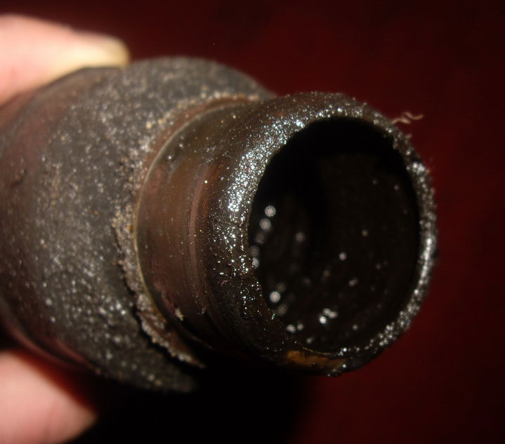

God_like писал(а):
Скинул патрубок от сапуна к воздуховоду. Через отверстие видно что в сапуне замерзшая вода ((
Сапун сниматься не хочет нивкакую
Вот у меня на М-2141 похожая история была, только перемёрз изнутри шланг, который шёл от картера вниз наружу (в атмосферу) - перекрыло отверстие и тоже попёрло масло из двигателя
Если мне не изменяет память, то сапун необходимо легко постукивать с разных сторон (через брусок какой-нибудь), т.е. как-бы расшатывать его (сапун) и снимать. Резьбы там никакой нет.
Цитаты с другого форума:
как снимать, уже точно не помню, давно дело было. вроде как постукивая снизу сапуна. тащить точно не вариант - он не вылезет.
ставить его проще - забить легкими ударами молотка через деревяшку.
Я снимал газовым ключом,слегка покручивая из стороны в сторону.Промывал в бензине.Ставится без проблем ,постукиванием.

СообщениеДобавлено: 18.12.2012 16:41
Сообщения: 150
Таки снял . Сначала молоточком с дощечкой по кругу. А потом потиху выкручивал газовым ключом. Чего он в грязи то такой да и песок внутри откуда...

Сообщения: 150
По ходу у меня конденсат и замерзает потому что нету этой резиновой штуки, т.е. прямой контакт с окружающей средой .
Всё из-за малых,коротких пробегов.
Конденсат не успевает испаряться.Но замечено что некоторые масла (даже качественные)тож дают неплохой конденсат.

Сообщения: 150
В том то и дело что у меня за редким исключением поездка не меньше 70-100 км. Масло Лукойл но наврятли в нем дело . При сгорании бензина паров воды много больше
