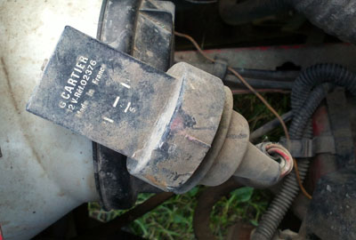

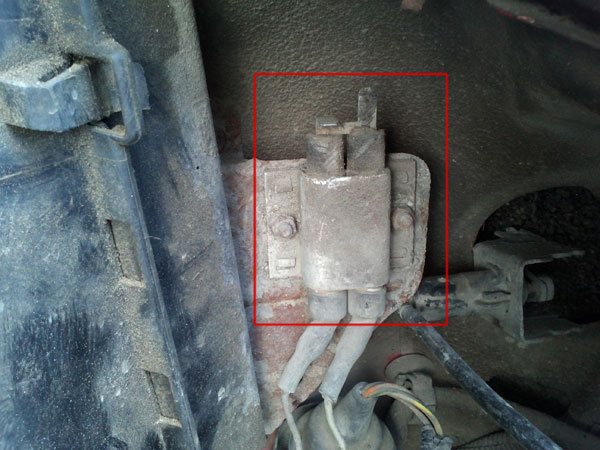

Обнаружил еще загадочные штуки под капотом :D
Реле не реле? Внутри что-то болтается, как будто отломалось.
Похоже к этому что-то подключается...?

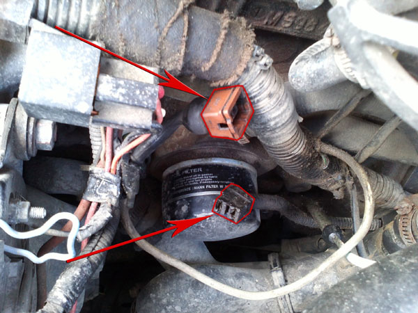

Неизвестные разъемы. Верхний явно для какого-то датчика, но на ОЖ в блок и радиатор есть...

Это к датчику(что за он хз, может дитонации) который расположен на голове между вторым и третьим цилиндром.
По первым двум фоткам, вроде как какое то доп. оборудование было, сигнализация или еще чего.

Фото №1 - реле выдержки, служит как элемент системы защиты от перегрева. В моём DT и 16V промежуточное звено в цепи электронного насоса охл. жидкости. Возможны и другие функции похожего направления.
