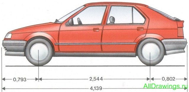

Нужны замеры по кузову, точнее подкапотного пространства! Растоянние от стакана до стакана, от болта до болта, чтобы выровнять авто после удара... Бывают ли такие вообще схемы?

книга по ремонту кузова. Качай на здоровье [Ссылка удалена так как устарела]

Выкладываю. Скачай себе на комп, чтоб не искать.

До кучи и наружные габариты и расстояния :
