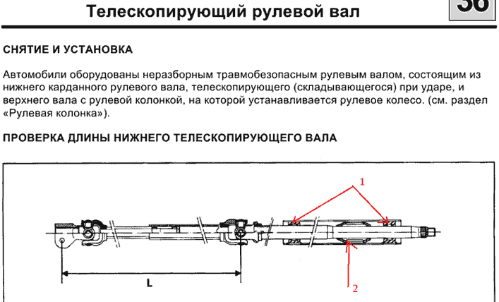

Появилось постукивание в рул. колонке.При покачивание за руль вверх-низ ощущается люфт.Подскажите по устройству этого узла
а то кроме картинки никакого описания не нашел.Там подшипники или втулки ? С чем придется столкнутся при ремонте?
Renault 19. l c3j 710

Cнял сегодня руль ,стрекозу -там таки игольчатые подшипники ,верхний видно замечательно но номера нет,только набито L 74.Подбирать придется похоже после снятия.Интересно,можно ли не вытаскивать всю колонку,а открутив крепления к кузову стянуть только наружную часть?

тебе нужно не колонку смотреть, а рейку рулевую, в колонке поменять разве что крестовинку.

И сколько там люфт? полмиллиметра? ИМХО забить и не трогать. Если при поворотах руля люфта заметного и стука нет - то ничего там чинить не надо. На моей памяти на форуме никто на рулевую колонку не жаловался, условия для ее работы просто тепличные. Вот рейка, наконечники, карданчик - это да, важные элементы, влияющие на безопасность.

если люфт вверх-вниз - то проблема однозначно в крестовине или рейке, у меня был люфт вверх-вниз, но потом к нему еще добавился люфт руля 10-15 градусов, после замены рейки и крестовины - все прошло

полностью согласен с Alex Post - что это не причина чего-то там ремонтировать
