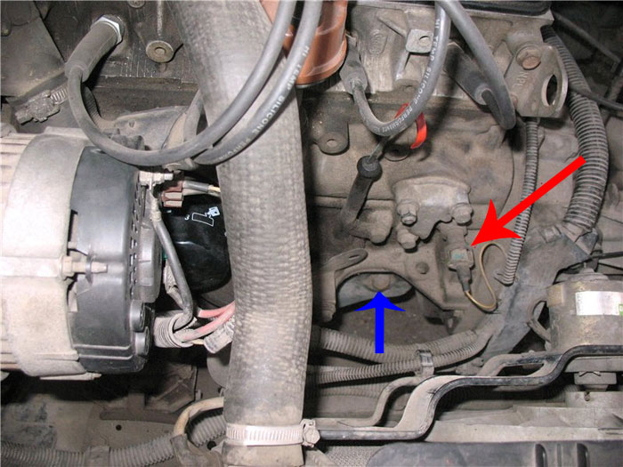

1.А как же без пробки вот она родимая
2.3.Это датчик давления масла .Но у меня он вкручен в блок в другом месте,правда и проводка идет по другому.Может были разные варианты установки I_broken ?В том месте ,что у вас на фото,заглушка.
aИзображение
4.Это разъем датчика уровня масла.Но у вас его может и не быть. Он должен стоять в поддоне (синяя стрелка) У меня его нет, стоит пробка.

1) сливной пробки антифриза нет, сливается отсоединением нижнего патрубка радиатора.
2) скорее всего датчика давления маса (или уровня), если на приборке все показывает то не заморачивайся.
3) Если эта фишка по разъему подоходит на датчик - то одень и посмотри изменилось ли что в показаниях приборки.
4)на приборке 2 провода - это как раз и есть давление или уровень масла, можеш определеить по тому какая шкала у тебя в том месте расположена

сливная пробка точно есть, указана на картинке. откручивается ключом на 11. на заре времён неоднократно откручивал её.
