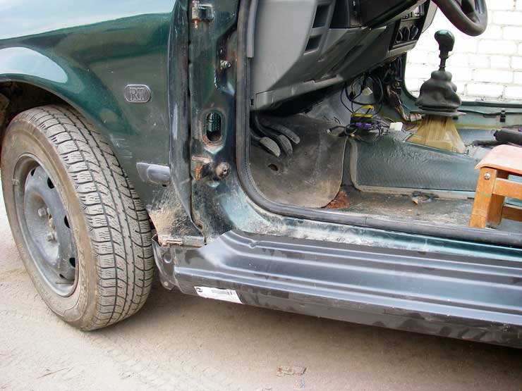

В общем имею вот такую паническую картину:
Имею новые ремонтные пороги:
Уже второй день не могу собраться с мыслями, как все это правильнее будет сделать.
Вопросы такие:
1. А стоит ли вырезать весь порог? То что осталось - живой металл.
2. Как все это все-таки обрабатывать при условии, что вся ржа все равно не снимется.
3. Как решить вопрос с ребрам жесткости, у меня поддомкратники сгнили практически полностью, где бы посмотреть как это должно выглядеть по заводскому?
Рено 19, двигатель F3N L-740, моно
СообщениеДобавлено: 29.04.2015 13:53
порог вырезать полностью.....ржу чистить.......и заливать все мовилью

Герметик для сварочных швов использовать до или после эпоксидной грунтовки?
СообщениеДобавлено: 29.04.2015 15:11
сначала грунт потом герметик
СообщениеДобавлено: 29.04.2015 15:13
Жаль не осталось фотографий .... ты ещё не видел печальных картин :mrgreen: .
Я герметизировал после грунтовки .
