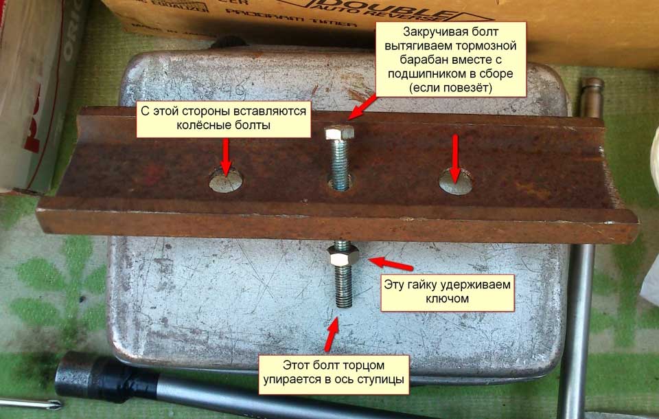

Я себе сделал съемник из толстой пластины, в середине застопорена гайка на 12, по краям просверлены отверстия под два колесных болта. Алгоритм сдирания: пластину прикручиваем колесными болтами к барабану и вкручиваем центральный болт. Чтобы легче шел - конец можно закруглить и самазать (чтоб трение уменьшить). Выдирал таким съемником барабан вместе с колодками, когда выработка большая была. А так - сдергивает барабан на раз. И делается при наличии дрели и куска железа за полчаса. Если есть сварка - гайку можно приварить. Я застопорил двумя заклепками - клепочник первый под руку попал. ;)
СообщениеДобавлено: 4.07.2016 19:04
Сообщения: 890
Откуда: Новополоцк-Минск
Примерно такой?

СообщениеДобавлено: 7.07.2016 13:14
Сообщения: 2733
Примерно да :) только центральный болт потолще и гайка застопорена, чтобы не держать.
СообщениеДобавлено: 7.07.2016 18:58
Сообщения: 890
Гайку приварю - в будущем)))
