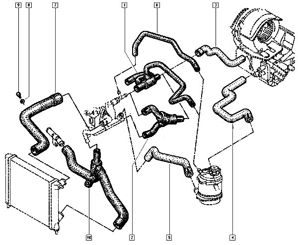

Так патрубки они ж торчат прям из моторного щита две штуки рядом, практически по центру моторного отсека. К ним идут шланги: один от двигателя, второй к расширительному бачку.
Изображение - глянь, может так понятнее будет. Байда в верхнем правом углу - печка :)
