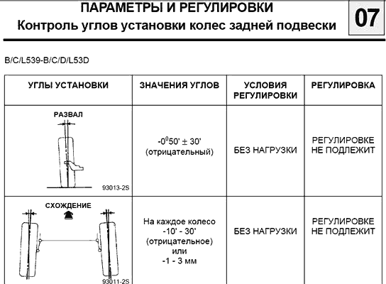

СообщениеДобавлено: 13.04.2012 20:48
А кто вообще дал нормы на схождение у Рено-19 СЗАДИ?
СообщениеДобавлено: 13.04.2012 21:20
Сообщения: 890
Откуда: Новополоцк-Минск
в технотах всё написано
Гусские не сдаются!
1.7 B53B F3N 740 1991
СообщениеДобавлено: 13.04.2012 21:32
