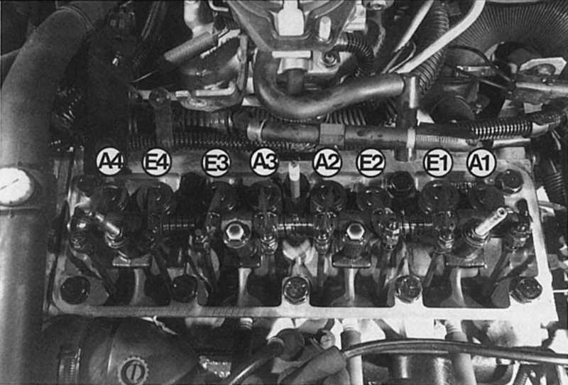

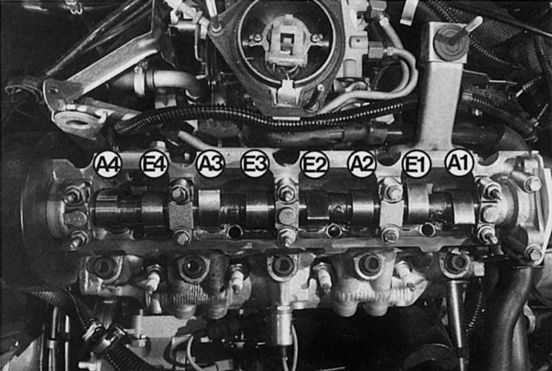

А судя инструкции (см. ниже) и рисунку:
где А - выпускные клапана, E - впускные
И если для простоты понимания считать клапана по порядку слева направо, стоя лицом к двиглу (как на картинке), то мы и получили следующие данные:
1 клапан (A4 - выпускной) - 0,40
2 клапан (E4 - впускной) - 0,17
3 клапан (А3 - выпускной) -0,55 (печаль в 0,15мм)
4 клапан (E3 - впускной) - 0,18
5 клапан (Е2 - впускной) - 0,55 (печаль в 0,35мм)
6 клапан (A2 - выпускной) - 0,40
7 клапан (E1 - впускной) - 0,60 (печаль в 0,40мм)
8 клапан (A1 - выпускной) - 0,45

Проверка и регулировка зазора клапанного механизма
Так как 16-клапанный двигатель оснащен гидрокомпенсаторами, то для него не требуется регулировки клапанного зазора. В этом случае в плане обслуживания Renault нет работ по проверке и регулировке зазора в клапанном механизма.
При отсутствии специального ключа при регулировке зазора в клапанном механизме потребуется гаечный ключ SW 10 (рожковый или накидной) для ослабления контргайки и клещи, а лучше подходящий маленький гаечный ключ для регулирования клапанов. Кроме этого Вам нужен, как это показано на рисунке для впускного клапана 1-го цилиндра, щуп толщиной 0,15 мм (для регулировки зазора во впускных клапанах) или 0,20 мм (для регулировки зазора в выпускных клапанах).
Из-за различной величины зазора в клапанном механизме для впускного (E) и выпускного клапана (A) у двигателя типа «С» во время регулировки внимательно следите за тем, чтобы их не перепутать. Для этого мы приводим нумерацию цилиндров с обозначением клапанов.
Регулировка зазора предусмотрена только при появлении шумов или после проведения ремонта. Мы думаем, что проверка зазора в клапанном механизме через каждые 50000—60000 км необходима Вашему автомобилю. На всех типах двигателей Renault 19 регулировка зазора в клапанном механизме осуществляется на холодном двигателе.
Двигатель типа «С»
Необходимы следующие инструменты: торцовый ключ SW 10, пластинчатый щуп и по одному рожковому ключу SW 10 или имеющийся в продаже специальный ключ для регулировки зазора (ключ для контргайки). Также Вы должны приготовить новую прокладку для крышки блока цилиндров, так как она часто рвется при снятии крышки. Зачастую старая прокладка затвердевает настолько, что уже не обеспечивает в достаточной мере уплотнение при следующей установке крышки головки блока цилиндров.

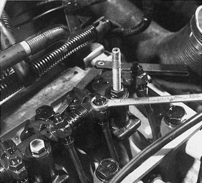

  12. Измерьте зазор в клапанном механизме между концом штока клапана и коромыслом. Для этого вставьте широкий щуп между штоком клапана и коромыслом. Если нельзя всунуть щуп, то зазор в клапанном механизме необходимо увеличить.
  13. Прежде всего, ослабьте контргайку натяжного болта SW 10. При этом придерживайте регулировочный болт подходящим гаечным ключом или пассатижами, чтобы он не вращался.
  14. Вращайте регулировочный болт коромысла пассатижами или гаечным ключом до тех пор, пока соответствующий щуп не будет подходить к зазору.
  15. Затяните контргайку и проверьте зазор еще раз, так как при фиксации контргайкой его величина может измениться.

    Здесь изображено обозначение клапанов для того, чтобы Вы не перепутали впускные (E) и выпускные клапаны (A) F-двигателя при измерении зазора в клапанном механизме.

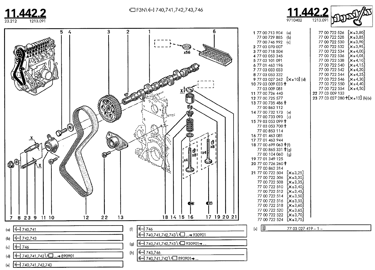

На Экзисте должны быть некоторые размеры шайб.

Думаю так и сделать, подкладки решил вырезать из тонкого строительного шпателя с нержавейки, думаю этот металл все таки прочнее, чем обычная жесть. Визуально где-то треть милимметра, но надо будет еще с щупом рядом сравнить. В любом случае потом проверим еще после того как соберем всю конструкцию, а меньше положенного не оставим. За выходные должны справиться. Постараюсь отписаться...
Насчет экзиста, я так понял это только для России, поэтому не сильно и старался там разбираться. Тем более где-то прочитал, что эти самые шайбы на девятнашку у них по 800 российских рубликов. Пусть идут лесом с такими ценами в любом случае.

экзист есть и в беларуси.....:-)
 Заголовок сообщения: Re: Регулировка клапанов F3N 740
СообщениеДобавлено: 22.01.2014 22:31
Загнал пару кодов шайб разного размера. Цена от 20 тыс до 135 (всё оригинал).
Вроде не так страшно, зато новые и оригинал. Если их там надо штуки 3, то можно и купить.
