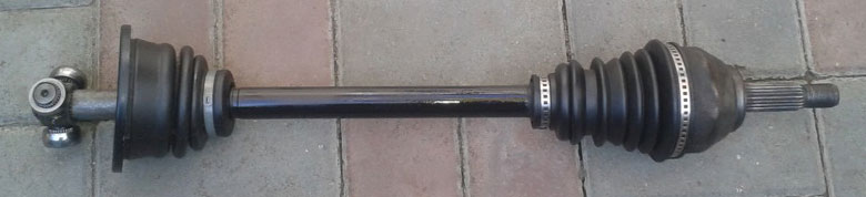

масло лучше слить.....вытекает...к коробке крепится 3 болтами........к ступице гайкой.....
1.Открутил ступичную гайку, снял колесо.
2.Далее, откручиваем рулевой наконечник... шаровую опору выбиваем......откручиваем 2 болта крепления поворотного кулака к стойке..
3.Отводим ступицу на стойке и вынимаем
шрус со стороны колеса.

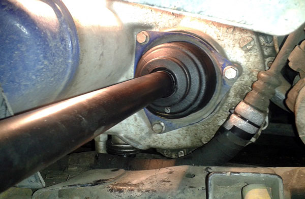

4. Откручиваем 3 болта, которые держат
пыльник в коробке и вынимаем полуось.

фотки крепления:-)

Сначала слить масло с коробки надо.
Рулевой наконечник не надо трогать и шаровую тоже. Два болта стойки вынять только.
Главное чем запресовывать на полуось подшипник, если нет оправки, то легко повредить его можно.
Манжеты бывают двух размеров. На Р-19 нужна та которая меньшего размера, на 26мм.
И масло в коробку очень советую свежее залить, 3.4 литра нужно.

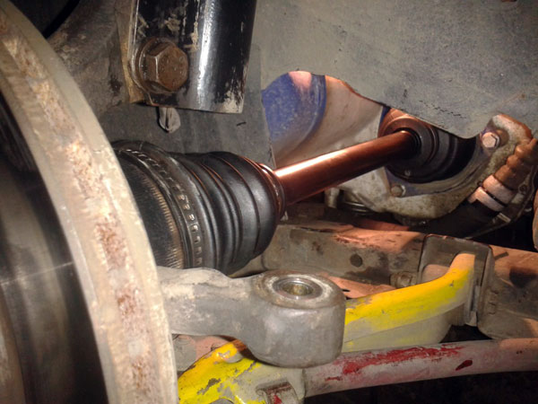

Правый можно посмотреть визуально, нечего его зазря разбирать. Он с коробкой никак не связан - обычный шрус с густой смазкой внутри пыльника. А левый легко снимается и ставится "с земли". Хорошую подпорку только придумай, чтоб машина не упала.
Ребята тут правильно все расписали: ослабляешь ступичную гайку, пока машина еще на колесах (это самое трудное, ИМХО). Поднимаешь, снимаешь колесо, откручиваешь окончательно гайку, подставляешь тазик под пыльник, откручиваешь пыльник, сливаешь остатки масла. Пока масло сливается - откручиваешь два болта от амортизатора, вытаскиваешь вал из ступицы и из коробки. Дальше желательно работать в гараже в тисках и не торопиться. Нужно будет снять трипод (стопорное кольцо) и старый подшипник-сальник. Дальше аккуратно, без перекосов, посадить новый подшипник-сальник и все собрать в обратном порядке. В принципе, ничего сложного при наличии прямых рук, головы и инструмента :)
