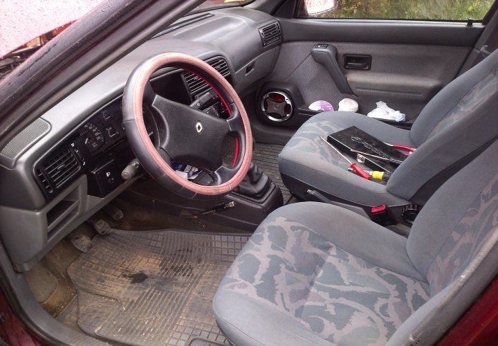

Рабочее место.......не люблю грязь в машине(((
Начинаем разбирать.....

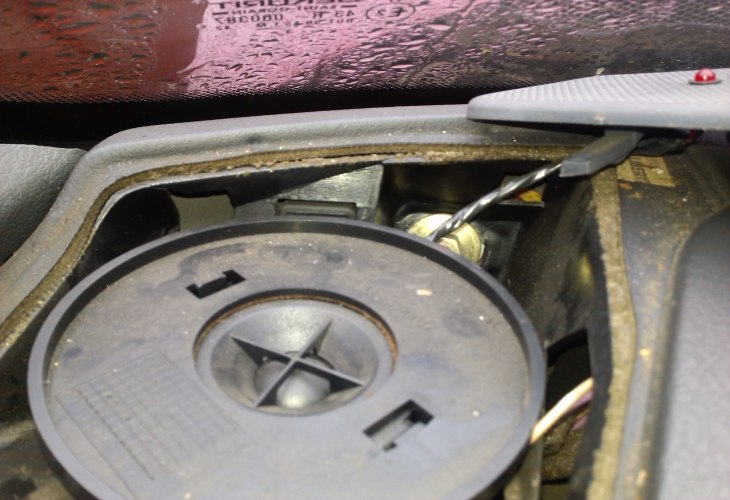

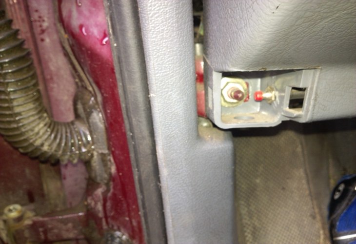

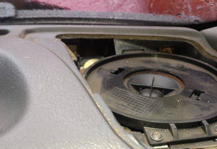

Откручиваем 4 гайки держащие торпеду...предварительно сняв пищалки...за пластиком рулевой колонки откручиваем то же 2 винта которых не оказалось......
гайки держащие торпеду....

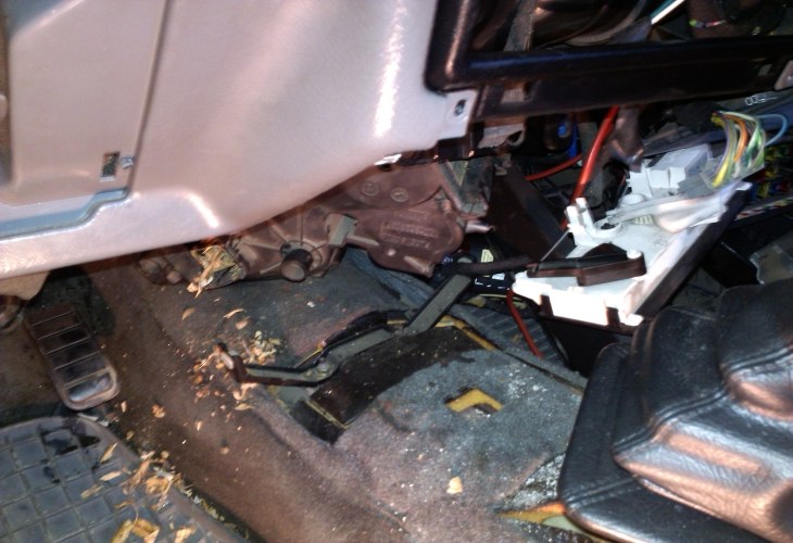

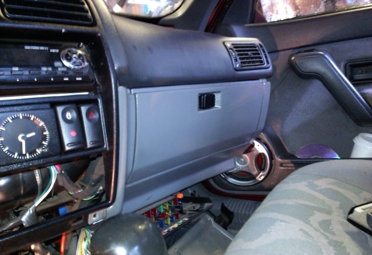

Снимаем консоль возле ручки МКПП открутив 4 винта.....

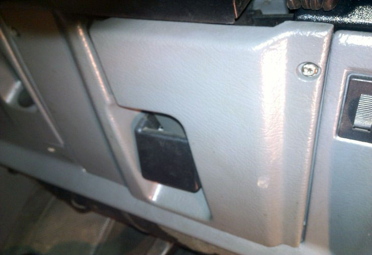

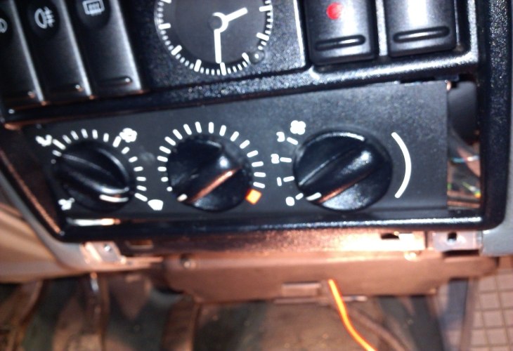

снимаем нижнюю крышку 2 винта возле ручек регулировки печки....
откручиваем 2 винта держащих сам блок переключателей
выдавливаем блок внутрь......тросики я не снимал......и так все отлично получается.....

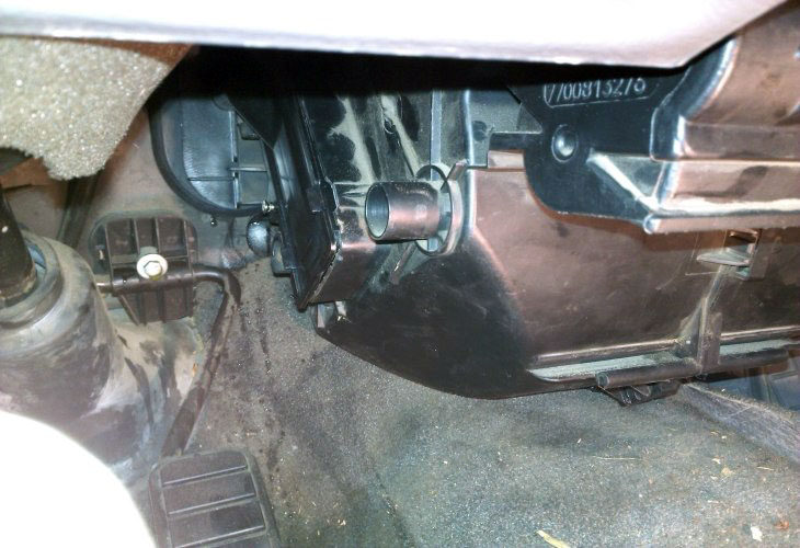

Откручиваем видимые болты крепления короба печки к торпедо.....

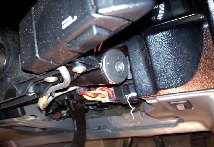

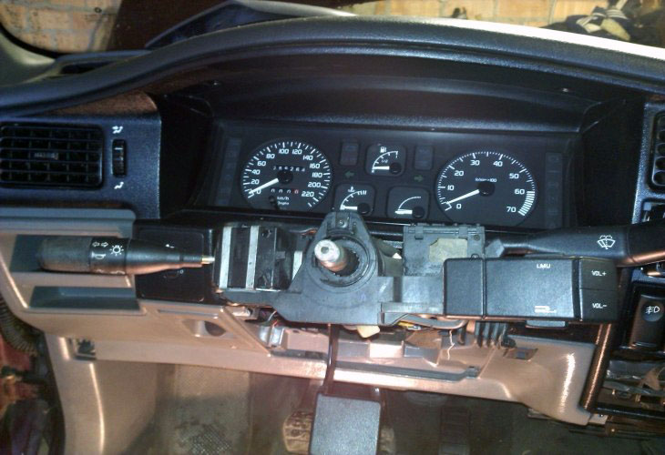

Снимаем пластик сверху и снизу рулевой колонки......снял еще переключатели света и дворников....отрубил провода от замка зажигания....руль то же снял...что бы не мешал лежать в совсем не удобной позе.....за переключателями света и дворников есть 2 винта держащих торпеду....их то же откручиваем......

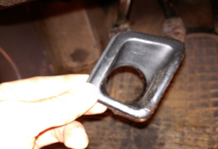

снимаем пластиковую фиговину с замка зажигания......в нее упирается торпеда и не дает отодвинуть дальше
теперь не мешает ничего

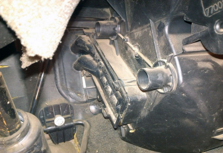

вот тут радиатор.....
Далее....отодвигаем торпеду как можно дальше от лобового стекла......тянем потянем чтоб ее.......
от настолько пришлось сдвигать ее
далее крутим короб в котором радиатор что бы трубки выехали из переборки....максимально сдвигаем короб вправо одновременно поворачивая его к себе....все для того что бы выдвинуть радиатор который все время упирается в рулевую колонку собака......радиатор прикручен 2мя винтами которых не оказалось у меня....

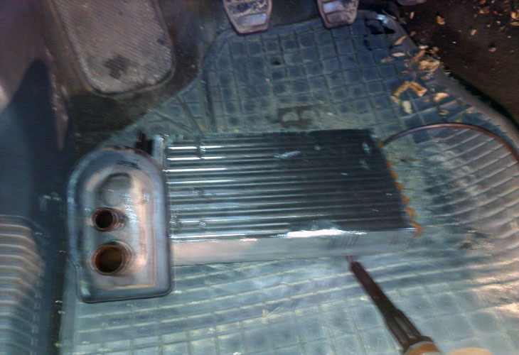

от он старый.....достал)))))
отоно как все сдвинуто и куча листьев высыпался оттуда

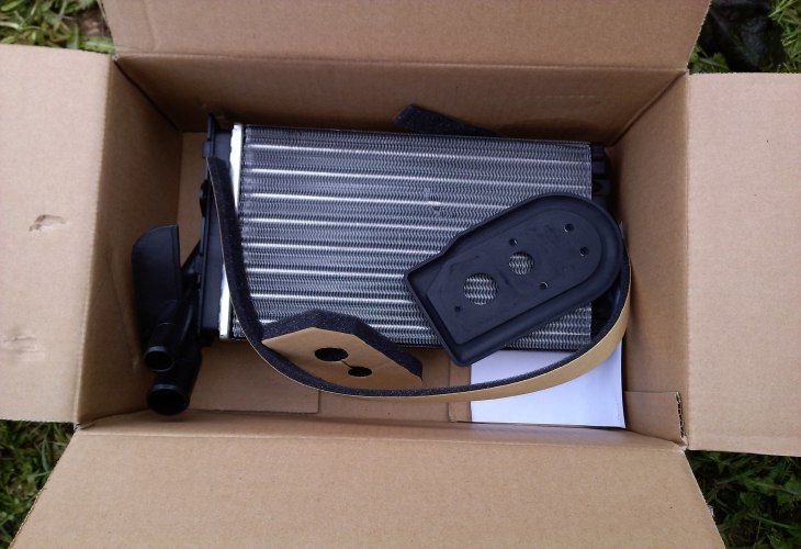

новенький .....цена 19 баксов
Далее....пылесосим листья.....надеваем на радиатор все приблуды.....и главное.....снимаем с нового пластиковую крышу с противоположного конца патрубков.....я не заметил и не снял....потом пришлось вытаскивать радиатор снова так как не лез он до конца в короб........
