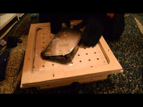

Притащил себе из Китая пару линз. Соответственно с китайскими же лампочками. Блоки у меня имеются. Хочу прицепить себе на 19-ху, благо прецеденты имеются :) В связи с этим вопрос: может у кого завалялись некондиционные фары на второфазника?
Прозрачные стёкла загорелся сделать из акрила способом вакуумной штамповки, типа вот так:
Изготовление фары из пластика в домашних условиях Мото Kawasaki zzr400
Только давить акрил собираюсь не по наружной части стекла, а снять гипсовый слепок изнутри и зашпаклевать до гладкого состояния. Вроде народ отписывается, что нормально получается. Кто что думает по этому поводу? Или лучше по проторенному пути, полировать стекло?
