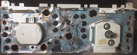

Кстати, о лампочках...
У меня вся панель не горит, всмысле подсветки.
Сегодня был на Просторе, лампочек куча... :idea:
Какую нужно покупать? Подскажите, пожалуйста :?:
Даже не представляю, как выглядит...
R 19, F3N L 740, 1,7 1994
СообщениеДобавлено: 12.05.2010 23:10
Сними кохуж снизу руля и выними на ощупь одну и иди с ней в магазин.

СообщениеДобавлено: 13.05.2010 0:04
Моя приборка без компа. Получается 6 ламп (6 больших дырок).
Рукой получится долезть до нижней у спидометра.
СообщениеДобавлено: 13.05.2010 8:59
Сообщения: 4313
Хм, у меня в панели с тахометром 5 больших ламп вставляется. У тебя наверное не sagem? А лампочки такие же как в габариты передние.
СообщениеДобавлено: 13.05.2010 10:37
У меня eglia. Но где-то есть и sagem в закромах, пойду гляну.

Прикол... :shock:
Достал даже верхнюю...целая... :idea:
На аккумулятор - горит...в приборке с...ка - не горит.
В чем дело? Хелп! I_broken

СообщениеДобавлено: 13.05.2010 20:51
Сообщения: 832
Откуда: = Молодечно =
Чуть отогни контакты. Лампа должна достаточно плотно сидеть в посадочном месте. У меня недавно такая ерунда была, ножиком почистил контакты, отогнул - ЗАРАБОТАЛО!!!

СообщениеДобавлено: 13.05.2010 21:12
Для начала регулятор яркости покрути, мало ли яркость убрана. :mrgreen: :mrgreen:
