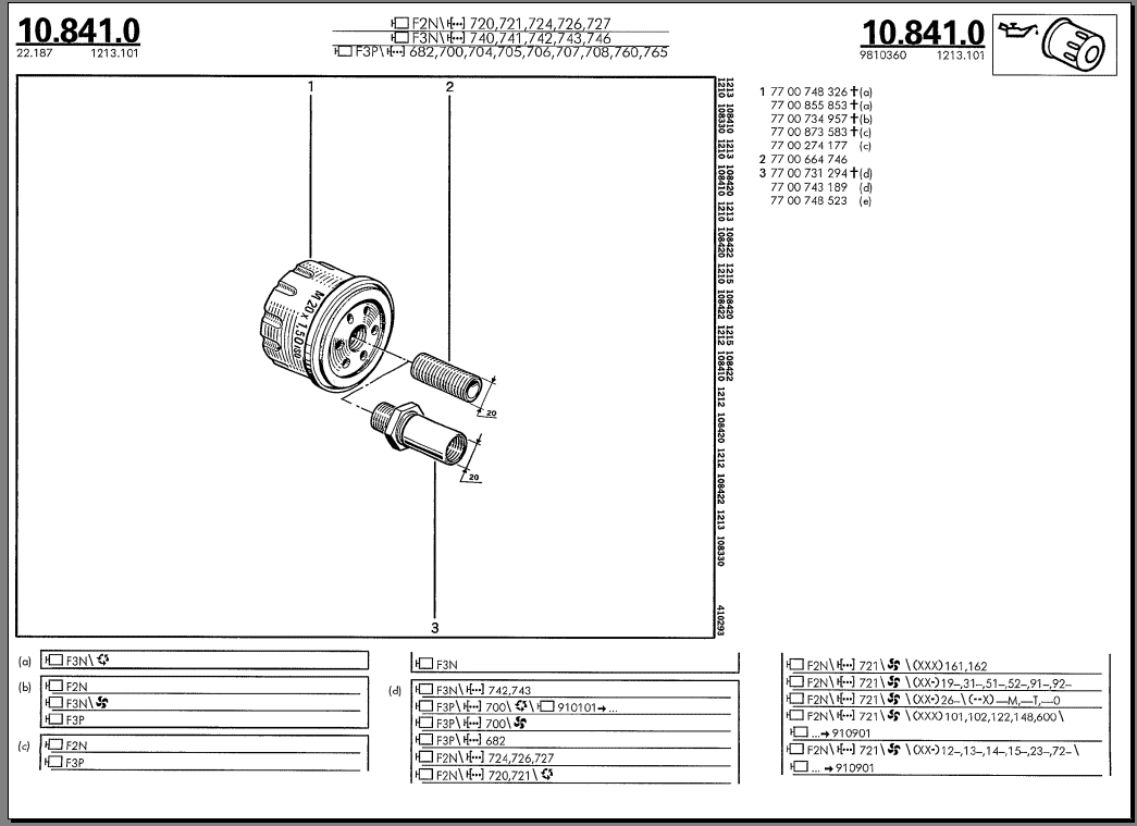

luxeonf, какой у тебя двиг? И сколько стоил фильтр?
двигатель 1,742 типа f 740.
фильтр стоил 30 грн
Просто терзают сомнения на счет фильтра.....

А в долларах? Фильтр не тот. Родной OC309 или аналоги. Двиг 1742 не бывает, бывает 1721.

luxeonf ты очень тяжелый случай. я ж тебе на прошлой странице написал что ставить и в чем отличие, а ты взял фильтр на котором намалевано ОС 100 для пыжиков и цитрамонов :crazy:
ОС 309 давление открытия перепускного клапана: 1 бар
OC 100 давление открытия перепускного клапана: 1.2 бар
Раз уже купил, то ставь и не дури головы ни себе, ни людям.

та не 0C 100 а OP 540, а ос 100 в таблице сравнения. А в мануале к рено нашол наконецто этот фильтр к двиг 740 написано Op 540. Так что поставил.....

Мы тебе сказали, что фильтр ОС309. Зачем купил бяку?

дак посмотрел в мануал Renault 19 , там написано OP 540

. A 309 весь мануал перерыл на разные движки не нашол :(

Это косячный мануал. Там даже двиг 1.7i назвали 740-м.
СообщениеДобавлено: 3.10.2009 15:28
Вот вырезка из мануала (нормального).
Вот скрин из EXIST, где прекрасно видно аналоги.
