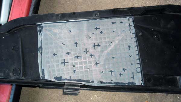

проще.......в пластмассах которые закрывают пространство где стоит вентилятор.....с обратной стороны приклеить москитную сетку......и никакая листва и т.д туда не попадает.....))))))))

Пришла осень , наконецто добрался до сеточек ..... листики и веточки в нисшах - уже задолбали.
Дома нашол кусок мелкой нейлоновой сеточки
Отрезал вразмер и приклеил
Теперь листопада небоюсь :mrgreen:

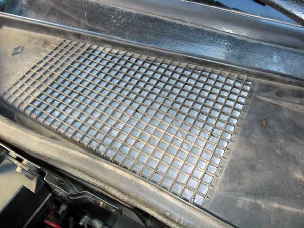

У меня стоит такой фильтр как на фото. Нигде не могу найти его на рынках чтобы заменить, а то он грязный уже весь.
Это родной фильтр, не понимаю только почему он не на всех авто стоит - как вы ездите с листьями во рту?
на польском форуме тоже тема поднималась. Но заменить его проблема.
ниразу не видел родного салонного фильтра на 19шку
а что б не есть листья стоит сеточка....

Это типа и есть родной фильтр, только его практически никогда не ставили.

СообщениеДобавлено: 31.07.2014 21:46
Так и есть - заводской был ....вот только, в продаже их не встретить.
Частенько посещают мысли о внедрении фильтра от пылесоса (системы "циклон") = толь вот лень матушка :mrgreen: .

Пока вижу только один вариант - купить фильтр со схожими размерами, разрезать старый и вклеить между пластиковых креплений новый. Вот только как его вклеить чтобы клеем не дышать потом постоянно :)
