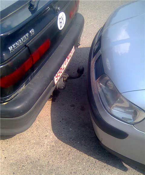

у кого стоит фаркоп хэтче 19-м, выложите плз пару фоток как крепится и вид сзади в собраном виде! у меня просто есть такие подозрения что если ставить, то придется прорезь под него делать, а не охота... но фаркоп ой как необходим...

Абсолютно никакие прорези не нужно делать. Если смогу дома фотки выложу. крепится снизу к лонжеронам длинными стальными планками (у меня оригинальный фаркоп, реновский)

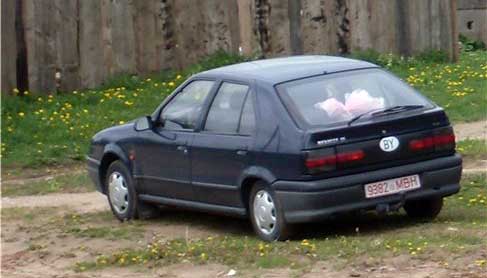

СообщениеДобавлено: 1.09.2012 19:48
Сообщения: 4313
 Заголовок сообщения: Re: Фаркоп на Рено 19
СообщениеДобавлено: 3.09.2012 16:49
Сообщения: 2733
Зачетные фотки. Только вот по ним нифига не понятно, к чему там этот фаркоп крепится :) Если б из ямы-подъемника было сфотано - тогда да. А так толку от них никакого.

спс! то чо и хотел увидеть, а как крепить на месте разберусь)

Нет под рукой ямы и подъемника, как смогу сфоткаю: крепиться распоркой снизу типа \_/. Где наклонные поперечины прикручены к лонжеронам, а к продольной сам фаркоп крепиться. На фаркоп вся проводка из правого фонаря в багажнике выведена.
