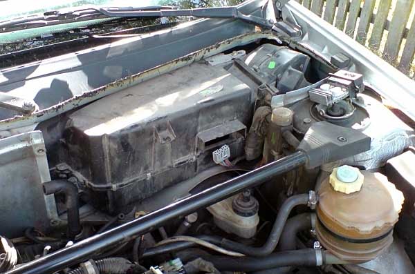

Пришла пора мне ремонтировать свой кондей. Сначала полезу туда сам т.к. хочу сначала отремонтировать заслонку рециркуляции и разобраться почему каждые 2-3 месяца горят транзисторы в регуляторе оборотов печки. Посмотрите на фото - это R19 со снятым щитком за которым и находится вся вентиляция. Кто подсуажет как у меня снимается блок вентиляции?

СообщениеДобавлено: 30.09.2009 15:00
Причина возможна в умирающем моторчике печки.
Тоже такая мысль посещала. А как это всё снять-то?

Зарегистрирован: 5.11.2009 12:38
Сообщения: 10
Откручиваешь все болты между радиатором кондея и вентилятором. Ближе к аккуму откручиваешь еще один болт с радиатора,достаешь все провода и ...вуаля,достаешь радиатор кондея. Далее достаешь все провода с вентилятора,залазишь в салон,лезешь под приборную панель со стороны водителя и откручиваешь два болта. Все,вентилятор доставать
