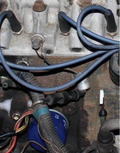

Вот датчик детонации:
Как проверить??=)

А датчик детонации работает как микрофон: на определенных частотах слушает мотор. Если есть детонация - сообщает об этом мозгам, а мозг уменьшает опережение зажигания. На заводку не влияет.

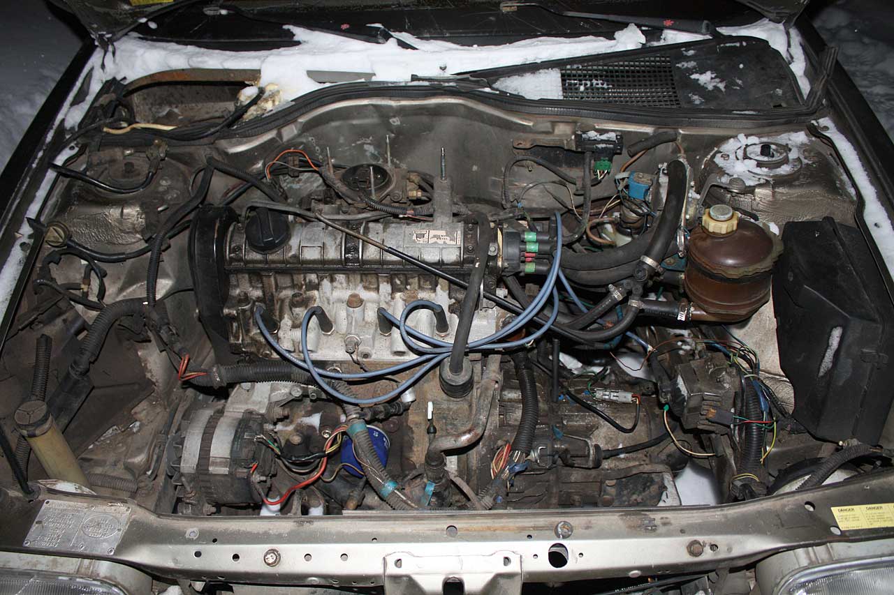

190990, а можешь фотку подкапотки твоей в полном разрешении где-нибудь сложить? Охота кое-что поближе разглядеть, да разрешение маловато...

Датчик детонации как пъезоэлемент. Прозвонить тестером нельзя.

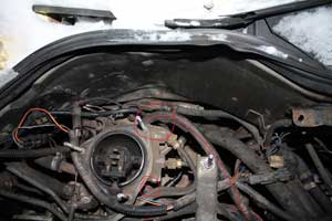

Alex Post Попробуй по ссылке посмотреть, там оригинал фотки, если надо сфоткаю любое место=)
вот:
У меня Renault 19, 2 фаза, хэтчбек, Мотор F3N740, Крылья и двери с первой фазы=)
Фотка открылась, но все равно не увидел, куда у тебя газовые шланги заведены и почему их два...

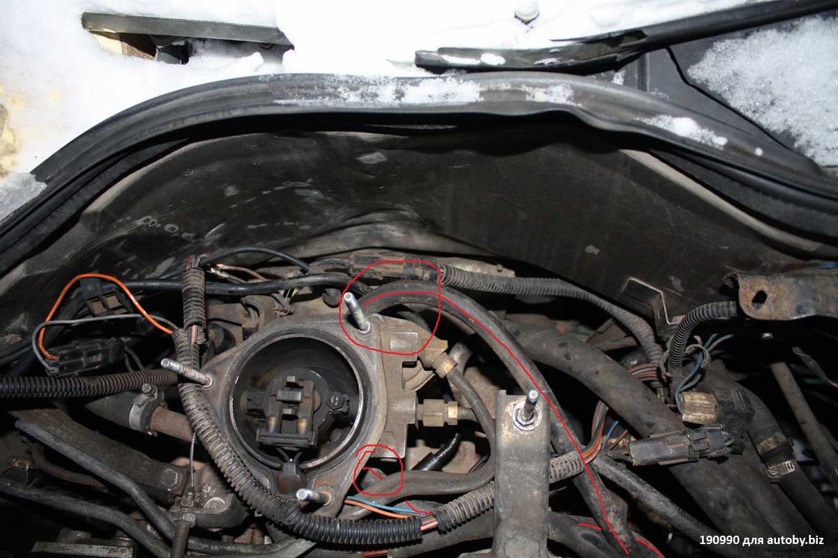

вот сфоткал и пометил красным=) Два их похоже просто до кучи и воткнуты они вместо видимо, систем егр и т.д.
"Чудны дела твои, господи" (с) :) Воткнуты-то они, похоже, в смеситель кольцевого типа. Только вот зачем их два - хоть убей не понимаю... Ну да ладно, проехали...

А не, нифига :) Разглядел, что от нижнего на фото шланга есть "продолжение" - штуцер. Короче, у тебя блок моника просверлен и вкручены два штуцера, через которые подается газ :) Хорошо, если ничего жизненно важного не зацеплено.... В общем, когда дойдет дело до перестановки мотора - обязательно заглуши эти штуцера какими-нибудь пробочками (если, конечно, ты газовое сразу с мотором переставлять не будешь), а то насосет какого-нибудь го..на в мотор....
