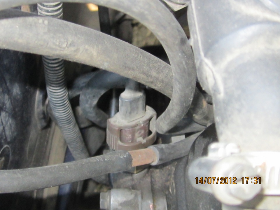

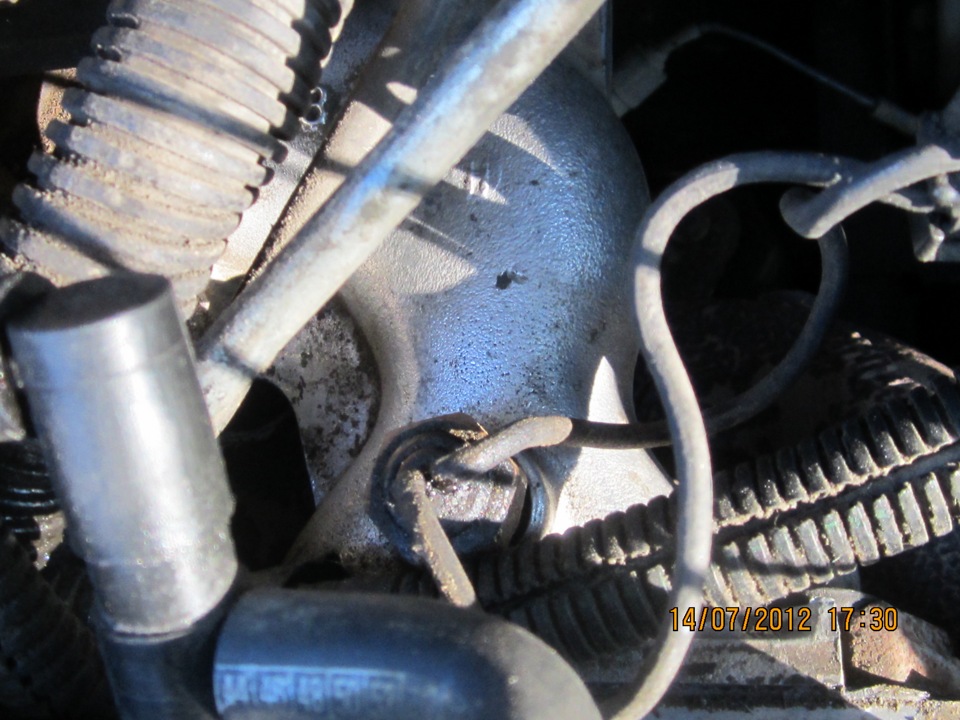

Empereur
ты какой из этих датчиков имееш виду первый или второй
http://a.d-cd.net/5f18cv/960.jpg
http://a.d-cd.net/b318cv/960.jpg
у меня тоже C3J 710 и думаю что датчик темп ож тот что на перввое фото,он вкручен прямо помпу...
renault 19 1,4 хэчбэк,Двигатель C3J 710,Год выпуска 1993
СообщениеДобавлено: 10.09.2012 14:23
Зарегистрирован: 8.02.2010 17:17
Сообщения: 89
нет, мне нужен второй

СообщениеДобавлено: 10.09.2012 15:17
Сообщения: 890
Откуда: Новополоцк-Минск
У меня другой двигатель, но судя по внешнему виду это обычный датчик температуры охлаждающей жидкости, только на проводах, а не с разъёмом http://xmlv3.images.dev6.jl.by/images/0 ... 7369-1.jpg" rel="nofollow.
