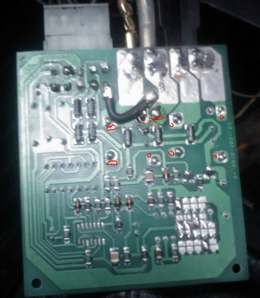

Алексей -был иммо . Вот фото коробочки
Фото с телефона - вот сюда вставлять брелок
Когда он отказал в пути при внимательном рассмотрении содержимого коробки заметил что на нескольких контактах отслоилась пайка. Снял коробку , нашел паяльник , пропаял все что выглядело подозрительно.
Заработало все кроме бензонасоса, но т.к. есть газовое завел и поехал.
Через пару дней все повторилось . Снимаю эту черную коробку , пропаиваю - нет никакого эффекта.
Смотрю предохранители . Под капотом слева нашел сгоревшим вот который на фото зеленый, на 30 .
Вот расшифровка этих предохранителей- что за что
Поменял - о чудо , заводимся и едем на газу. Бензонасос не работает по прежнему(!!!). Ездим еще день - глохнем посреди дороги. Грешу снова на этот предохранитель - но в этот раз он целый. Разобрал пол капота , прошел всю видимую проводку . Эффекта ноль. Ребят помогите, любые мысли !

Вот фото содержимого коробочки . С другой стороны только 2 реле да 2 кондёра. Красные точки поставил рядом с ногами реле которые видны, но есть и еще кроме этих
Самая левая контактная группа из 9 проводов , 6 из них идут на кнопку , 1 масса , остальные скрываются в торпеде. Те что побольше слева направо J1-J4 . J1 на приборную панель , J2 +12В от замка , J3 в сторону мозгов , J4 к бензонасосу . J3 и J4 пробовал замыкать между собой , изменений не было. Если замыкать J1 и J2 то загорается приборная панель без участия кнопки( моргает , на брелок реакции нет) .
Подключил газовое напрямую от аккумулятора. Газ идет, искра есть, стартер крутит - машина не заводится. Что этот иммо еще и на моник что ли завязан?
Рено 19 , 92 год, 1.7 газ!

Есть мысль посадить J2 на J4 , типа проворачиваем ключ-оппа , есть питание на бензонасос. Завтра попробую.

Если иммо еще и на мозги завернут - что газ что бензин - а моник не работает... надо искать почему туда не дует...

Разобрался. У меня сгорел бензонасос. Иммобилайзер с ним завязан . Видимо завязан еще с чем то , поэтому я и остановился в пути даже когда ехал на газу.
