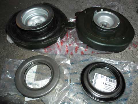

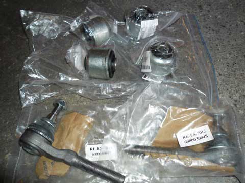

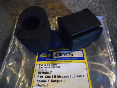

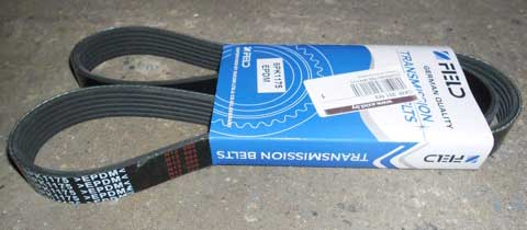

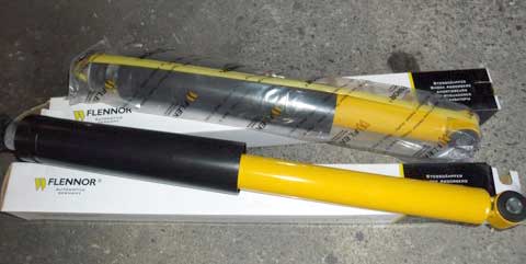

Только сегодня окончил работы…завтра записан на схождение.
Подробно останавливаться на процессе замен не буду, хватает отчётов с хорошими фотографиями — кто не знает как, ищите.
Patron (PSE4080) Опора амортизатора переднего
Meyle (16-14 641 0000) Подшипник опоры амортизатора
Sasic (4001413) Сайлентблок переднего рычага
Moog (RE-ES-7015) Наконечники рулевой тяги,
Sasic (4001417) Сайлентблоки стабилизатора
+Ещё = Flennor (FDG1877-RLR) Стойки амортизационные газовые, задние.
FED (6PK1175) Ремень поликлиновый
Взял прозапас, такойже стоит сейчас = более двух лет и 40.000км. (без изъянов)

Люди, а как стянуть втулку стабилизатора возле колеса? Поддомкратил, снял колесо, открутил болт на втулке, откинул скобу и всё. Как дальше?
 Заголовок сообщения: Re: Передняя подвеска Рено 19
СообщениеДобавлено: 15.08.2014 0:23
Сообщения: 1255
Откуда: Жодино
Резиновая которая? Если на выброс - срежь ножиком хорошим. Вот потом будет удовольствие назад скобу на новую втулку натягивать и зажимать, очень не хватает третьей руки. Хоть уже не раз менял эти втулки - каждый раз коробит, как представлю эту процедуру...
СообщениеДобавлено: 15.08.2014 16:56
Обычно старая снимается руками и новая прикручивается тоже отлично.
Просто надо с ямы снимать, тогда стабилизатор ровно стоит и легко ужимается.
СообщениеДобавлено: 15.08.2014 19:31
Две одновременно открутить надо, тогда и снимется легко.
СообщениеДобавлено: 15.08.2014 21:46
Сообщения: 890
Откуда: Новополоцк-Минск
Я иногда домкратом помогаю, если хомут на новую втулку не налазит
Гусские не сдаются!
1.7 B53B F3N 740 1991
СообщениеДобавлено: 15.08.2014 23:11
Сообщения: 1255
Откуда: Жодино
С этим как раз проблем нет, но однажды зимой гараж то ли занят был, то ли еще что, короче я полез менять втулку эту, копошась в снегу. Старую снял, а новая какая-то чудная была, совсем не похожая. Обложил на чем свет стоит. Я имел в виду сложновато натягивать крепящую скобу на уже установленную втулку.
Порой только это и спасает
СообщениеДобавлено: 15.08.2014 23:21
Я про скобу и имею в виду. Если домкратить машину, то стабилизатор выпирает и ужать трудно.
СообщениеДобавлено: 20.08.2014 11:20
Зарегистрирован: 29.04.2013 13:47
Сообщения: 108
Откуда: Минск, Серебрянка
как понял с ваших слов, лучше менять на яме и не домкратить.
СообщениеДобавлено: 20.08.2014 12:05
Сообщения: 2733
Я с земли меняю, только с двумя домкратами. Штатным машину поднимаю, а потом вторым гидравлическим рычаг поджимаю так, чтобы стабилизатор не упирался в него. И все без проблем меняется. Хотя первый раз тоже по незнанию проХХХался с полчаса, пока скобу натянул... Натягивал, кстати, двумя болтами: сначала длинным ужал, а потом когда все село - выкрутил его и штатным уже прикрутил как надо. Тоже своего рода hint :)
СообщениеДобавлено: 20.08.2014 13:06
именно.
