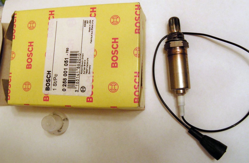

Ламбда без подогрева, на ХХ не прогревается, вот и дает. Точнее не дает.

Спасибо за разъяснение,можно заменить однопроводную лямбду на лямбду с подогревом,просто любопытно....
Да можно плюс подогрева через предохранитель на реле бенз. насоса или ключ зажигания

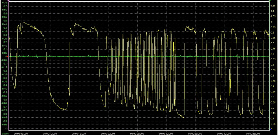

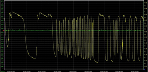

Не совсем верно, просто лямбда уже старая, пора менять. У меня так было, подсоединял осциллограф и видел картину:
на холостых оборотах напряжение было около 0,5 вольт, при повышенных лямбда начинала скакать как положено (от 0,2 до 0,8 Вольт.
В левой части экрана видна реакция зонда на перегазовку, в середине — на повышенные обороты, справа — холостой ход.

СообщениеДобавлено: 8.07.2014 22:36
Не увидел по ссылке доказательство того, что старая выдавала 0.5, а на оборотах скакала.
В этом моторе лямбда и так слабо влияет на параметры, а "давить блох" нет смысла вообще.
Какие там шкалы на картинках? На таких мелких фото не различить...
Фото, точнее некачественно сделанных скриншотов я не сохранил, лично мне доказательства не нужны т.к. сам снимал эти осциллограммы, поэтому расскажу на словах:
На верхней картинке нижняя линия - постоянное напряжение старой лямбды на ХХ - около 0,5В соврал - 0,6 В (+/- 0,05).
Фото старой лямбды при 3000 об. не делал, но размах там был от 0,3 до 0,6-0,7В и довольно вялый по частоте.
На нижней картинке размах примерно от 0,2 до 0,8 В (+/-0,1В). Что и в каком режиме - там всё расписано. Частота изменений сигнала - от 1 до 2 герц.
Измерял сам низкочастотным USB осциллографом, все напряжения положительные относительно массы. Лямбда - Бош
