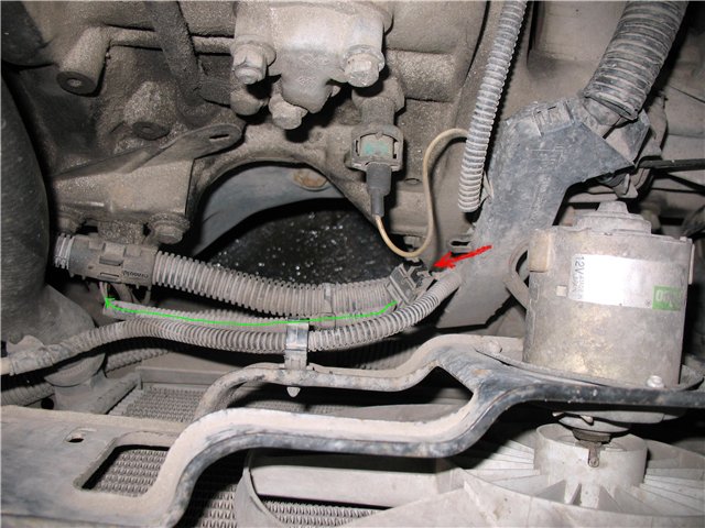

Разжился оригинальными противотуманками, как потеплеет хочу поставить. По теме понял что проводка может быть заложена изначально, посмотрел у себя под капотом - нашел бесхозный двухконтактный разъем.
Изображение[/url].
Правда, сомневаюсь что это то что мне надо. Подскажите, где искать штатный разьем под ПТФ? Машина R19.

Не, на фото разъём похож на тот который идёт к датчику уровня масла.
Если 19-ка II фазы , сними переднюю "улыбку"(где закреплён значёк Рено) и увидишь прикрепленный к поперечине разъём .

Не уточнил-машинка у меня 1й фазы .Получается : вверху -по центру-перед радиатором.Будем искать :D .А за разьем на фото я тоже думаю-уровня масла .Буду менять щиток приборов ,может стоит и датчик поставить,раз проводка есть?
