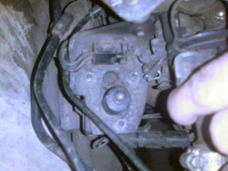

Чувству что нуна фотка!!! Я в ГАРАЖ :D

в пипку справа по ходу движения

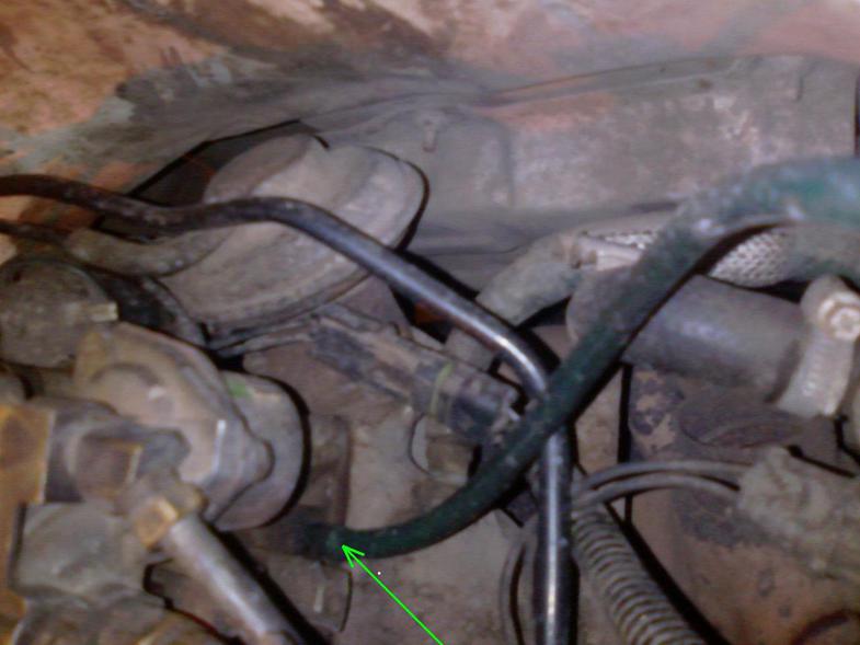

-=slimoff=-
Стрелкой показона где у меня поключен МАП датчик!

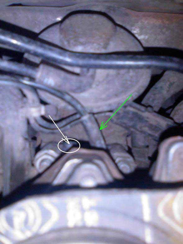

СообщениеДобавлено: 18.11.2009 21:42
Сообщения: 1653
На этой фотке зеленая стрелка-это трубка идет в сторону мозгов!!! А белая с кружком там заглушка!!!

СообщениеДобавлено: 19.11.2009 9:59
Зарегистрирован: 23.10.2009 17:03
Сообщения: 349
Во как,а верхняя толстенькая трубочка куда идет , она у меня обрезана кем-то по недалеко от этого выхода с заглушкой ,вот я и подумал,что заглушка-колхоз и приладил туда эту трубку.
Спасибо за помощь.
