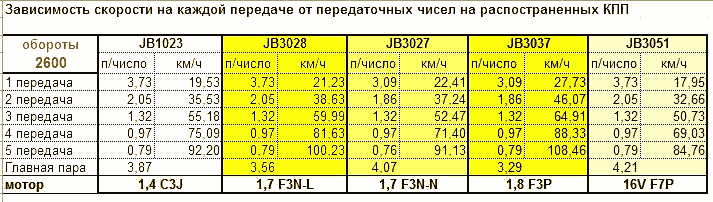

Сергей_1983 писал(а):
при медленном разгоне по городу в потоке 45 км-4 передача, после 63-65 5 передача. Вы же не на ралли, нах крутить иак мотор
какая раскрутка, какое ралли? На моем движке и коробке JB3028 60 км/ч на третьей 2500-2600. Всегда есть запас мощности для резкого ускорения. Один раз так ушел от троллейбуса, который сук@ в зеркала не смотрит и выворачивает резко.
Либо ставить коробку от движка 1,4, которая JB1023. У меня была такая. Там за счет других передаточных 60км/ч можно на четвертой ехать не напрягая движок

1doma писал(а):
На третьей.... 60 кэмэче---- глупость.
Почему глупость?
Бензиновый двиг должен работать в диапазоне 2000-3500. Если тошнить 1500 на 5й передаче вы может и экономите, но гробите двигло. Хотя если у вас дизель, где крутящий момент больше с низов, тогда норм.
Движок Ф3Н необоротистый, в городе 2500- 3000тыс оборотов отлично тянет. Если впереди длинный участок, то перехожу на 4ю и получается чуть больше 60ти.
Зависит от движка и коробки(передаточных чисел). А то в этой теме наверное народ не учитывает и ровняет все по себе) А так у меня получается двигло в рабочем диапазоне и я еду не нарушая)

Всё правильно сказано, у меня тоже JB3-028, на 60км/ч на 4-й около 2000 (точно не помню), если нужно резко ускориться, то приходится третью включать, т.к. 4-я при таких оборотах порезвить не даёт. Лучший вариант (для меня) на такой коробке с 3-й на 4-ю переходить при 65-70 км/ч, с 4-й на 5-ю - примерно на 90 км/ч.
Плюс такой коробки - некоторая экономия топлива, минус - меньший крутящий момент на колёсах по сравнению с другими КПП. Ещё один "минус", замеченный мною - тяжело двигаться медленно на первой передаче по дворам :D
