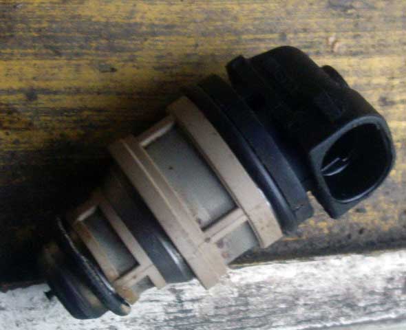

Пробовал с товарищем заводить - впрыска не было.
Снял - разобрал почистил как мог бензином моновпрыск . Машина легко завелась но проработал двигатель около минуты после чего заглох и наотрез отказался заводиться .
Форсунку (али не форсунка это )вынял и если на нее подавать напряжение она стрекочет несильно так
Внешний вид следующий
Будут ли еще мнения куда копать?
Рено 19 , 92 год, 1.7 газ!

Меняй!Её открывает мозги сам ничего не зробиш.Они есть в продаже в интернет магазинах только небери аналоги какой фирмы стоит такой ставь на оналог только деньги выкенеш а фирма если не подойдет поменяет а кнр нет.

Как оказалось найти форсунку проблема . Решил с этой поиграться .Начала лить ,только льет как то странно - не распыляет а оттуда просто небольшая струя бензина . Это нормально?
Авто по прежнему не заводится)

Должна распылять под давлением.Шукай по обявам кто распрадает свою на запчасти на разборках моник невстречал.

Попробуй две батарейки последовательно в сумме 3 вольта открыть форсунку и через сопло продуть чисткой для карбюратора тот что в баллончиках.
З.Ы
Желательно максимально герметично все приспособить.
