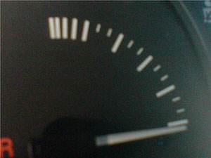

Нужен совет обладателей Рено Лагуна 1 фаза 1. У кого на какой отметке приборной шкалы включается вентилятор охлаждения. Есть подозрение, что он у меня не работает, а перегревать двигатель не хочется. Фото прилагается. Заранее всем тем, кто откликнется на мою проблему.
Laguna 1997 г.в. 2.0i F3R - 768

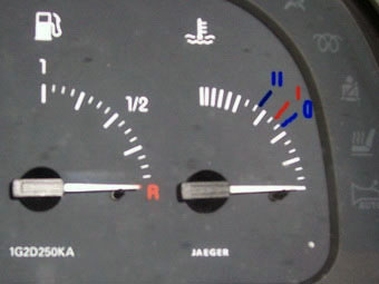

Это чем это она у тебя от этой, например, отличается?
и твоя

вверху 5 делений идут в ряд у меня, а на втором фото 6!
Верхние деления -не рабочие, а аварийные.
Рабочий диапазон примерно отмечен на верхней фотке- тебе то он и нужен.

SergPU писал(а):
Ок. Спасибо.
