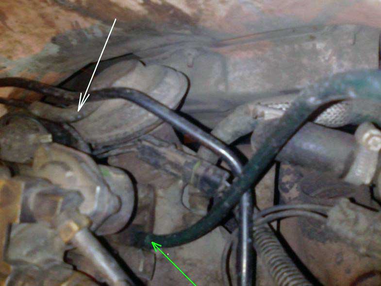

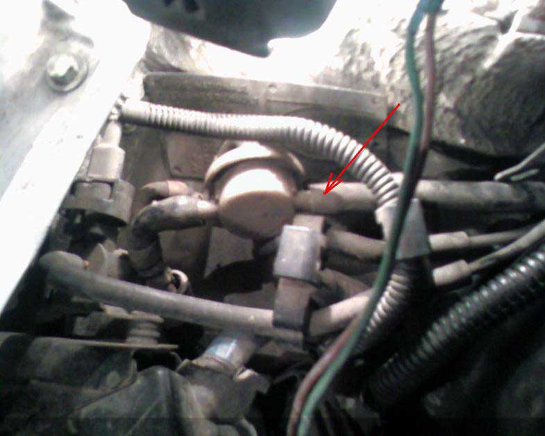

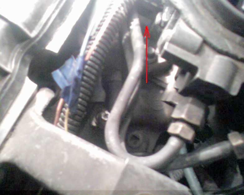

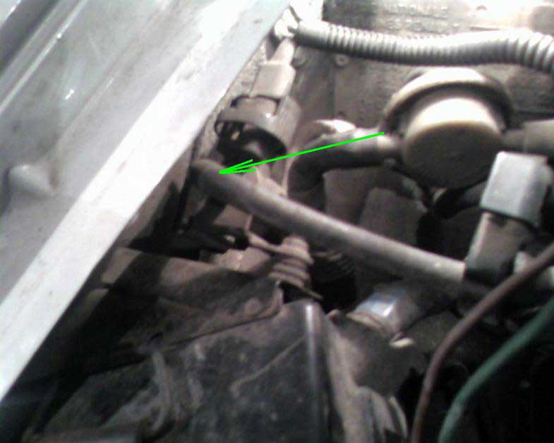

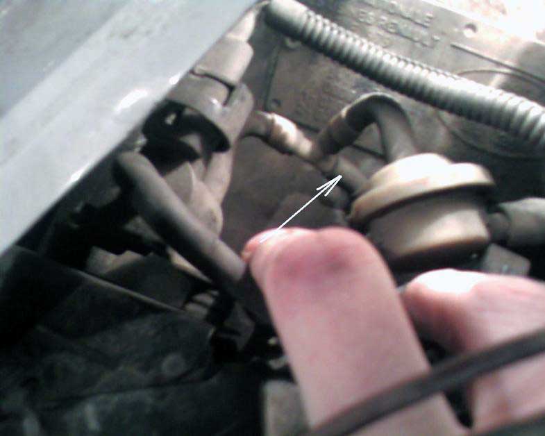

Как и обещал вот фотки!!! По цвету означает куда и откуда т.ё 2 конца...
1-Изображение
2-Изображение
3-Изображение
4-Изображение
5-Изображение
6-Изображение
Удачи!!!
