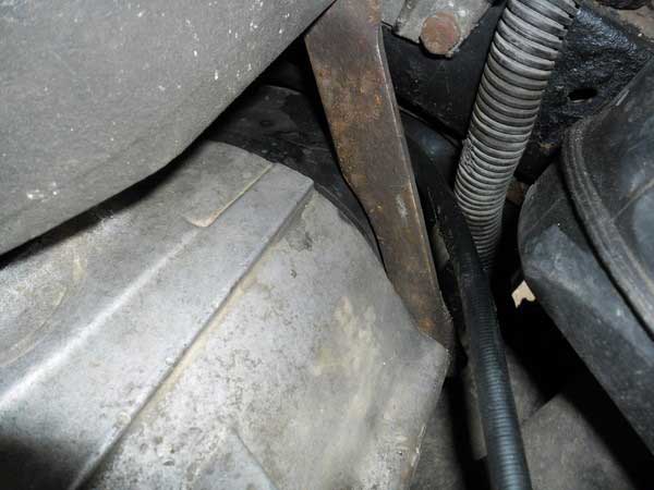

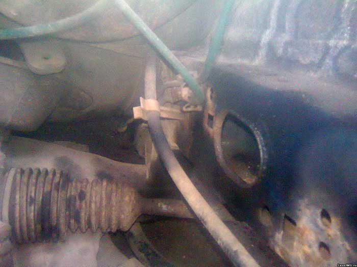

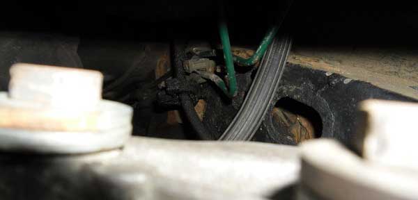

А я уже Изображение ......
Вот сама защёлка
Так у меня проложен на изгибе , на углу КПП. Кстати, там должен быть ещё железный фиксатор ..... по причине ржавления = у большинства отсутствует :!: .
Вот РОВНЫЙ вход в салон
