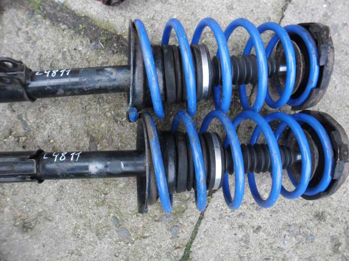

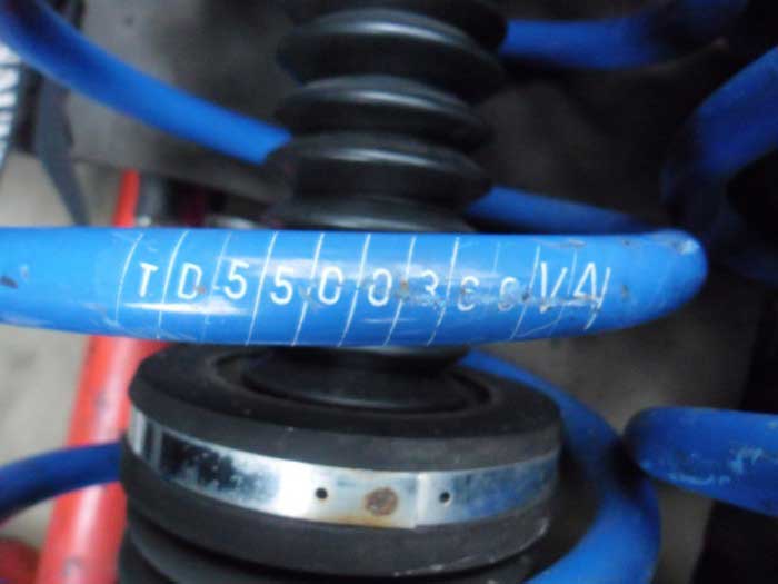

Прикупил по случаю стойки от R19 кабриолет .... Вы спросите почему именно их = интерес к жёсткости синих пружин, и (основное) при покупке б/у деталей выбор обусловлен тем, что кабриолеты (ка машина далеко не повседневная ) не имеют "космических" пробегов за рубежом.
:!: Брал в учёт , что вес версии кабрио близок к весу моей версии DT (1560 кг. кстати .... налог на дороги = мне реально ДОРОГ).

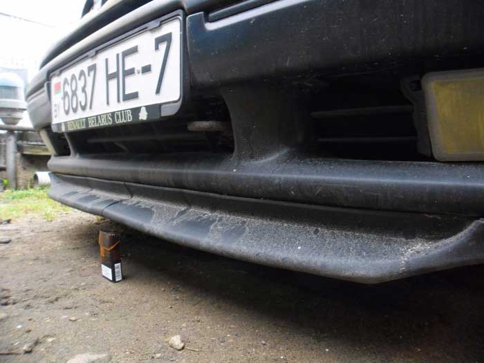

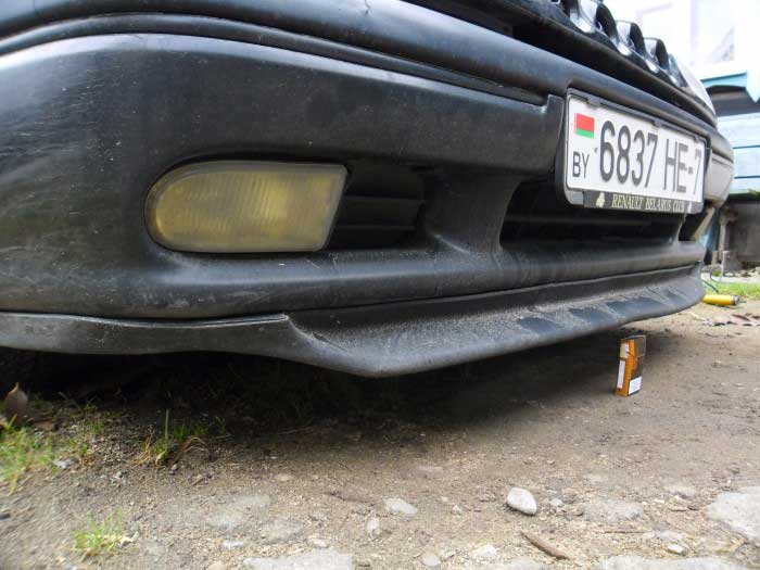

Я не особо жаловался на излишнюю завышеность клиренса :arrow: придумал себе точку минимума = высота пачки сигарет (8,5 см.)... если бампер опустится ниже - сниму и установлю старые.
После установки , перед машины "присел" на два сантиметра .... хоть и мизер, а реально заметно === чтобы открыть капот , надо ниже сгибаться (и это не самовнушение :mrgreen: ).

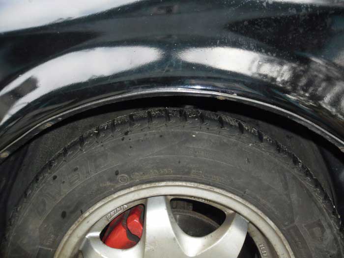

Фото в максимально горизонтальной плоскости , резина 175/65 R14 , от поверхности покрышки до арки ~ 2 см.
:arrow: :arrow: :arrow:
Самое важное - ощущения после езды . Жёсткие до ужаса ....пока покатаюсь, но старые я ещё не выбросил .

как рулится в поворотах?
 Заголовок сообщения: Re: Передняя подвеска Рено 19
СообщениеДобавлено: 25.10.2015 19:43
Крен стал меньшим...но если поворот не гладкий - подкидывает ощутимо (вход и выход из поворота в 70 градусов на скорости в 65-70 км/ч.)
СообщениеДобавлено: 25.10.2015 20:07
Тюфу, угол скруглённого поворота 120 градусов.
СообщениеДобавлено: 26.10.2015 18:33
Тут всегда размен управляемости на комфорт. А что значит "подкидывает"?
СообщениеДобавлено: 26.10.2015 20:03
Сообщения: 2733
Я так понял, что из-за жесткости ход у подвески стал небольшой и на неровностях трясет всю машину, а не только колесо. Из салона ощущается как "подкидывает". У меня у самого по витку с передних пружин отрезано. Вернее справа отломано было, а слева уж сам поровнял. Тоже передок пожестче стал заметно и пониже. Но мне нравится, как раз в меру.

Ну у меня тоже каждая ямка ощущается задним местом. Зато в повороты входить не страшно.
Подвеска заводская, но она жестче, чем на Рено-19. Каждому свое.
Я просто не понял фразу "если поворот не гладкий, подкидывает". Что значит не гладкий? А если не поворот?
Намешано все в кучу. И про крен и подкид и гладкость.

СообщениеДобавлено: 27.10.2015 19:10
Да , имеется в виду неровности на дорожном покрытии . Ниже всё правильно описано по ощущениям.

СообщениеДобавлено: 20.11.2015 22:27
:mrgreen: Харэ !
Не , не для зимы такие занижения подвески и жёсткость .....Поездив пару деньков, стойки стали на место , и просвет от "губы" до асфальта стал меньше высоты сигаретной пачки :arrow: не могу спокойно проехать ямы во дворе , а зимой вообще повырываю всё к едрене-фене.
Принято решение : Т.к. предстоит комплексная переборка передней подвески (узлы куплены - времени установить нету) :arrow: установить свои старые пружины (для поднятия клиренса) , а синие отложить до весны.
