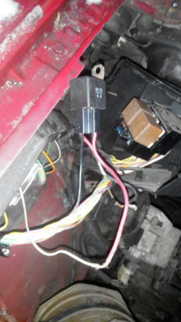

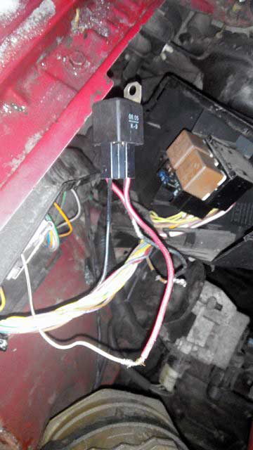

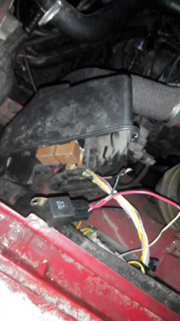

Вот и я по совету Димы1987 полез в иммо. Дело в том, что родной, заводской иммо, который в салоне около лампочек у меня давно отключен, а этот встречается редко, он типа дилерский, исполнен так, около кулисы (есть фото) есть два контакта с лампочкой, которые надо замкнуть брелоком на ключах, после чего щелкает реле в салоне и машину заводим, если этого не сделать, то машина на ключ не реагирует. В моем случаем машина на ключ реагирует, поэтому не факт что это он, но он меня всегда напрягал, так что если его удалю во-первых исключу его из возможных поломок, во-вторых облегчу себе дальнейшую эксплуатацию. Все было изолировано, размотал изоленту и то что увидел на фото.
Реле это черное не заводское saturn scb-1-m-1240
Снизу от жгута от катушки разрезали один коричневый провод толщиной 2-3мм, от него идет черный провод к которому нарощен еще кусок красного и эти два провода идут в реле. Так же из реле выходят два провода, черный и красный. Черный пошел в этому коричневому проводу, который разрезали, а красный идет к тоненькому белому проводу, причем я не нашел откуда бы этот провод начинался, его как будто не разрезали, непонятно что за он.
Уже темнело, аккум был дома, датчик коленвала снят, так что пошел я сюда совета спрашивать как все сделать правильно. По идее вынуть реле, кинуть провод напрямую, соеденив коричневый провод и посмотреть что будет? А что за тонкий проводок?

Еще разобрал мозги и сидел минут 20 их нюхал и обсматривал, может конечно и там чего, но не запаха, ни подгорелого ничего нет.
 Заголовок сообщения: Re: Рено 19 заглохла и все...
СообщениеДобавлено: 29.11.2015 19:07
Что за иммо около лампочек?
Горелое не всегда на вид определяется. Прозванивать надо.

Короче собрал все обратно, подаю плюс на реле щелкает, насос молчит иду заводить, замыкаю иммо, насос начинает гудет постоянно даже без ключа, но не заводит, искры нет. получается это реле насоса и на него не приходит плюс, как и на катушку наверное. А иммо в свою очередь отрабатывает и блок с цепи бензонасоса снимает, там наверняка много блокировок, но с насосом срабатывает. Видимо все-таки мозги или что-то еже с ними.
