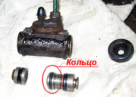

MaRtin писал(а):
Если система бендикс нету там никакой пружинки.
Мне кажеться чтобы тормоза брали одинакова (что зад что перед) нужно снять манжету(котороя обведена)и жидкость будет проходить в обход регулятора
MaRtin Это предположение или проверено на практике ? И что произойдет при сильном нажатии на педаль ?

Это всего лишь предположение, была мысль так сделать - но в итоге поставил новые цилиндрики.

[quote="MaRtin"]Если система бендикс нету там никакой пружинки.
А если еще пропилить пару-тройку каналов надфилем - то и подавно :). Имхо, без манжеты некузяво получится - лучше отверстия пройтись каким-нибудь сверлышком потолще...

FeLixxL еще раз повторяю что нету колдуна , А регулятор давления стоит в свмих цилиндрах (фото)---- и толку что сзади сядет 3 человека -тормоза лучше не станут.
А вот если система с колдуном и колдун рабочий, то тогда -все верно если посадиш 3 человека -то зад будет брать лучше.

Если и так непонятно (очень трудный случай), тогда покажите мне на схеме или вживую таймер (узел),
который дает мифическую задержку срабатывания задних тормозов. ГТЦ, стальные трубки, шланги дают задержку?
В нашем конкретном случае таким таймером становится калиброванное отверстие в поршеньке, т.к. в этом случае закон Паскаля становится неприменим... Т.е. мы имеем проблему перемещения сравнительно большого объема тормозной жидкости через сравнительно малое отверстие. Для того, чтобы продавить эту жидкость (довольно вязкую, заметь) нужно некоторое время. Таким образом задние тормозные колодки выберут свой зазор позднее передних - вот тебе и задержка...

И сколько эта задержка? 1 миллисекунда? Человек её может заметить?
Я не знаю ответа на твой вопрос. Может, миллисекунда, а может, полсекунды - это тебе только тот инженер из Рено может рассказать, который придумал эту х..ню :) Но ты сам прикинь простой опыт: возьмем полиэтиленовый пакет, нальем в него литр воды, проделаем небольшое отверстие (скажем, 1мм в диаметре). Как бы ты не сдавливал пакет, а, скажем, за одну секунду ты не сможешь выдавить из него всю воду. А вот если ты выльешь воду через горловину (большое отверстие) - то в 1 секунду, вполне вероятно, уложишься...
Так же и здесь. Для срабатывания тормоза нужно некое количество тормозной жидкости, равное произведению площади поршня на зазор колодок (я утрирую, на самом деле не все так просто - но это чтобы не потерять нить). Чтобы обеспечить это перемещение - нужно продавить это количество жидкости через тоненький канал, а на это нужно время. Далее, когда зазор выбран и колодки уперлись в барабан - жидкости нужно гораздо меньше и тормоза наконец-то согласно закона Паскаля начинают тормозить :)
