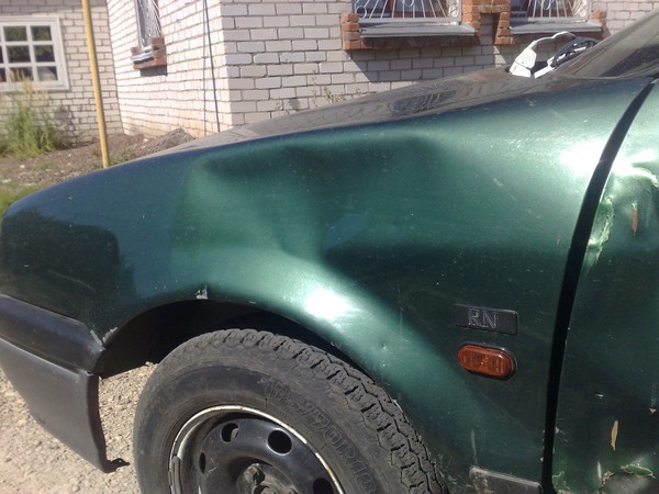

По длине..Я же сам вижу ..даже при замере рулеткой и то видно на 1.5 мм.Фото есть завтра скину

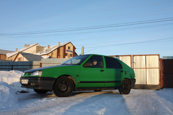

Да блин! Одинаковые крылья!!!=)) Ну я же не обманываю=)) Может у тебя просто крыло стояло левое или купил новое левое???
Крылья подходят!!!
У меня Renault 19, 2 фаза, хэтчбек, Мотор F3N740, Крылья и двери с первой фазы=)
 Заголовок сообщения: Re: Крылья на Хэтчбек
СообщениеДобавлено: 8.02.2012 20:11
Зарегистрирован: 20.12.2009 23:36
Сообщения: 196
Откуда: г.Казань
Вот обе мои машины!!! На 2 фазе мне во дворе с ноги захерачили в крыло, пришлось снимать и ставить с донора Первофазника!! Результат на последней фотке!!! Вопросы? :)
P.S. И молдинги на двери и крылья я взял с первофазника!=) Вот кстати, у первофазного крыла есть одно отличие! ОДНО! У него на одну дырочку больше для крепления молдинга маленького! :)

Да что тут говорить..Вот вам пример это родная крыло....

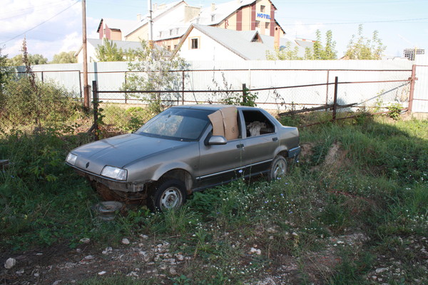

Ну а вот вам с седана 2 фазы

Как-то ИМХО капот судя по фаре криво идет.... Ты фару "подогнал" по крылу или так и было? Если так и было - то ИМХО там какие-то косяки по жестянке и неслабые. Особенно учитывая что на капоте серая полоса какая-то - может этоего "подогнали" под укороченное крыло, чтоб косяки какие-то с геометрией скрыть? Перемеряй для начала диагонали подкапотного, если расхождения есть - то у тебя просто кривой передок.

Все ровно как надо. Крыло старое стояло нормально .....
Новою жду должны может седня предвестии.
Передок не бит фара в норме. Она откручена, просто на фару не смотрим ,
смотрим на крыло и капот...Спереди полоса это для того чтоб краска не слетала.. Забыл как называется что то типа грынта или еше чего то! Отмывается легко растворителем...
СообщениеДобавлено: 9.02.2012 8:51
Если седня будет крыло новое буду ставить и с фоткаю..И там сами увидите все в норме будет.....
А так просто не видите и не можете понять. Там видно визуально что крыло не подходит. Тока одно у двери крыло отрезать на 10 мм тогда в норму как положено станет ..
