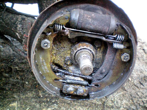

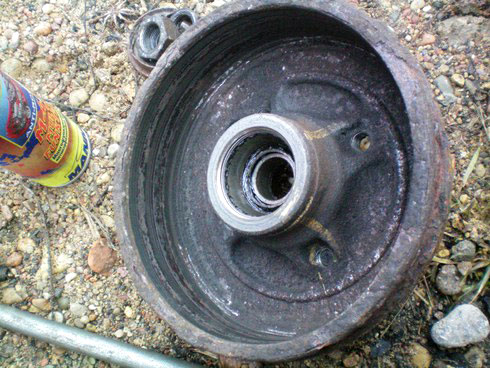

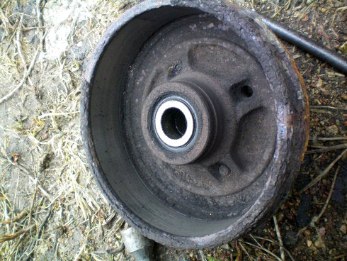

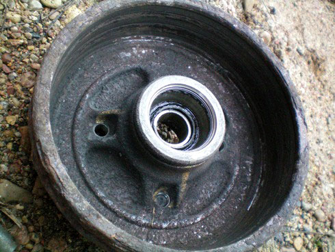

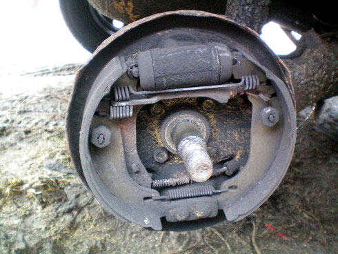

ТО прошел, но тормоза на некоторый процент всё таки не вписались в норму...колодки подвел так, что еле барабан напялил.
Левая сторона, на барабане износ "канавками".
Правая сторона, износ более равномерный.

С канавками разбирайся откуда они - их наличие и ухудшает тормозные свойства пары "колодка-барабан"

Понятно, что ухудшает...но пока не знаю, куда копать.

А чего копать... Проточить барабаны и новые колодки туда. Поездить-потормозить пару сотен км и опять на стенд. Если из-за колодок было дело - то все выправится. Но обычно нет.

а подшипник случаем не менял с левой стороны на барабане??

Не, сломал) ну я так думаю, что сломал. Раньше этот барабан снимался с подшипником, а теперь, видать от сильных ударов молотком, поддался...

просто есть подозрения того, что канавки появляются на тех барабанах, на которых разваливаются подшипники при снятии-разборе барабана... вот я и хотел спросить, если будеш менять или ремонтировать левый барабан, а менять подшипник не будеш, то отпишись через некоторое время что к чему(ощущения при торможении, или если опять разбирать барабаны будеш появились ли канавки сново или нет)))..

Не смертельно ниразу. Главное песку туда (в подшипник) не занести. А он конструктивно из двух обойм состоит, которые таким пружинным типа зажимом в одно целое собираются. Так что то что на оси осталось снимаешь (обычно от руки снимается) моешь если надо от песка, смазываешь и опять собираешь обратно.
