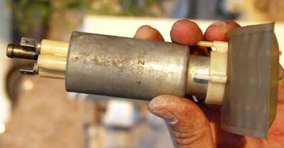

Если стукнул и заработал - значит щётки и коллетор стёрся. Мой насос разобрал любопытный человек и сказал что щёток почти нет, коллектор изношен на 2/3 толщины. Ставить такой на место бессмысленно. При этом от жигулёвского он отличается по сути только разъёмом и немного внешним диаметром. Это займёт не больше 5ти минут при установке. В такой ситуации покупка б/у мне кажется неразумной, а вот БОШ для ВАЗа самое оно.
Пётр.
СообщениеДобавлено: 1.09.2005 10:09
Да, входную сетку надо тоже от ВАЗа брать. В Москве она кстати забивается за год, я её меняю.

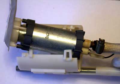

Во второй фазе R19 бензанасос находится в правой части багажника (смотреть по ходу движения) за сиденьем. Доступ к нему не возможен, т.е. доступу мешает пол бангажника. Необходимо снимать бензобак (или как кто-то рекомендовал выпиливать отверстие. Но наверное его выпилиывают при снятом баке?).
А вот цитата из описания:
ДВИГАТЕЛИ C3J (ОДНОТОЧЕЧНЫЙ ВПРЫСК)
И F3N (ОДНОТОЧЕЧНЫЙ И МНОГОТОЧЕЧНЫЙ ВПРЫСК)
Насос находится под автомобилем, перед бензобаком на правом лонжероне.
Я смотрел, он там и есть :-) Я чего-то не пойму, на каких машинах он внутри бензобака?
СообщениеДобавлено: 1.05.2006 20:05
Отвечаю за слова: Renault 19, II фаза, L53B, мотор F3N740 (моновпрыск) - бензонасос в баке!!!

А какой можно поставить топливный насос в мою машину? Или обязательно оригинал покупать? На сервис центре мне сказали от 400000 тр и выше. Больно аж стало как-то.
СообщениеДобавлено: 5.05.2006 22:47
Ветеран форума
Сообщения: 5125
Shapik ваша система потребляет не более 3-х бар ... итого вам необходимо на подаче не менее 4-5ти Бар .... любой подвесной насос ... создающий необходимые параметры .... возмите у Бумера подвесной ... 20ть баков БУ ... если подъедите на конфискат там есть на фолкс/ауди для распределенки за 150-170 баков... кажется .... короче марка машины не играет роли (ИМХО) ...
СообщениеДобавлено: 5.05.2006 23:29
Сообщения: 1278
Откуда: Минск-city
RuslanD...
А у меня насос в баке. Или "подвесной" - это и есть как уменя? А по соединительным шлангам подойдет? И по электросоединениям? И еще вопрос. Как все-таки открутить крышку этого насоса? Я как не пробовал, не откручивается зараза!
