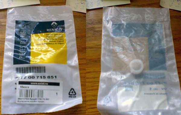

СообщениеДобавлено: 27.05.2010 21:23
Заказывал солдатик, пришла только втулка. Зато оригинал.

А на Лагуну этот солдатик подойдёт
Renault Laguna 1F1/B56L/F3R-728/JC-5/97г.
