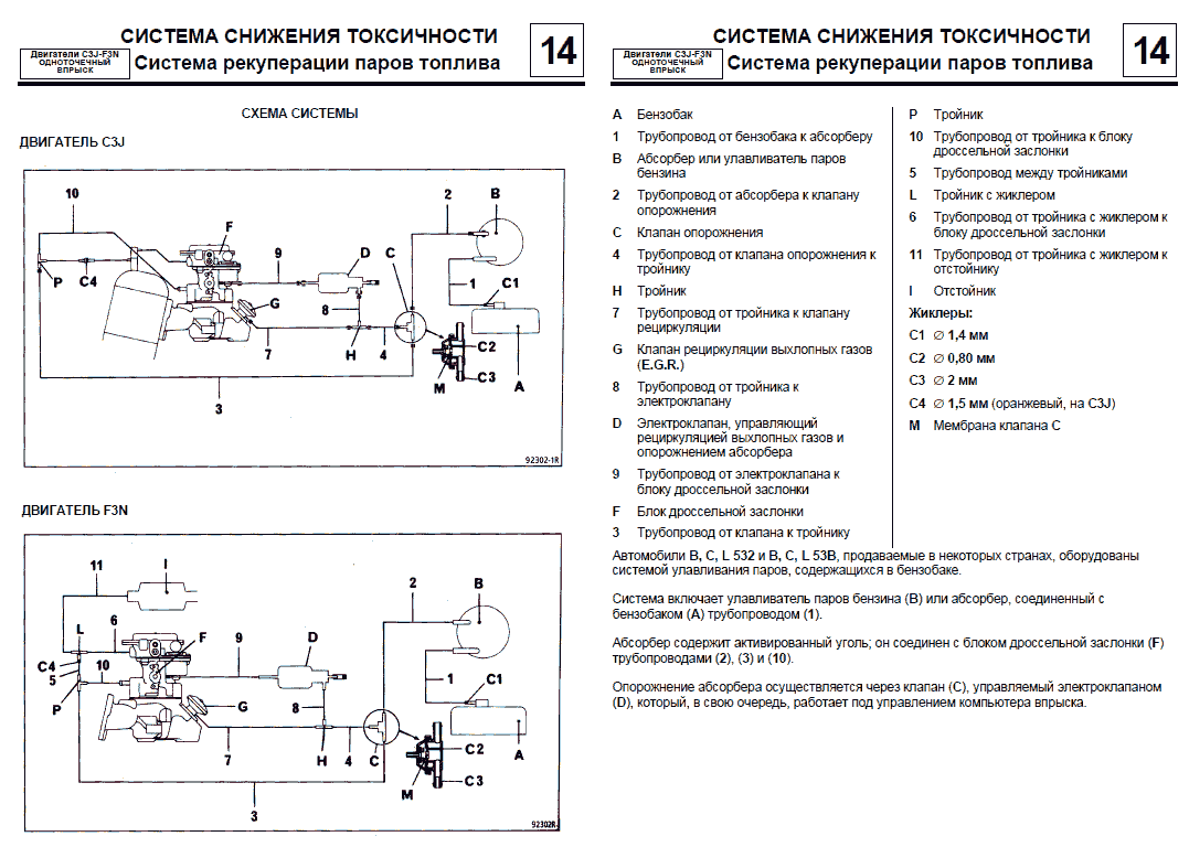

Ну да, в ИДЕАЛЕ 750 +/- 50 должно быть. По абсорберу: он уже 1.5-2 года не работает (я выше писал). Просто я раньше эти 2 шланга, что к абсорберу подходят (вход-выход) заглушил намертво, а абсорбер вообще снял. Так что, походу, что-то другое. :?:

Мне кажется, ты глушил 9, а я себе соединял 8 и 4 и убирал 7.

Возможно..... Сейчас схожу к машине ещё пару фоток сделаю. Может что-нибудь проявится, а то я уже ВООБЩЕ запутался I_broken

Сам узел я не трогал. Вот этот шланг (отмечен стрелкой) идёт к штуцеру 2 :
Фото 3 (штуцер):
Я заглушил ТОЛЬКО штуцер (сняв с него шланг). Ну, и, соответственно, ещё раньше были заглушены шланги ВХОД-ВЫХОД в угольный бачёк (абсорбер).
