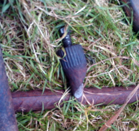

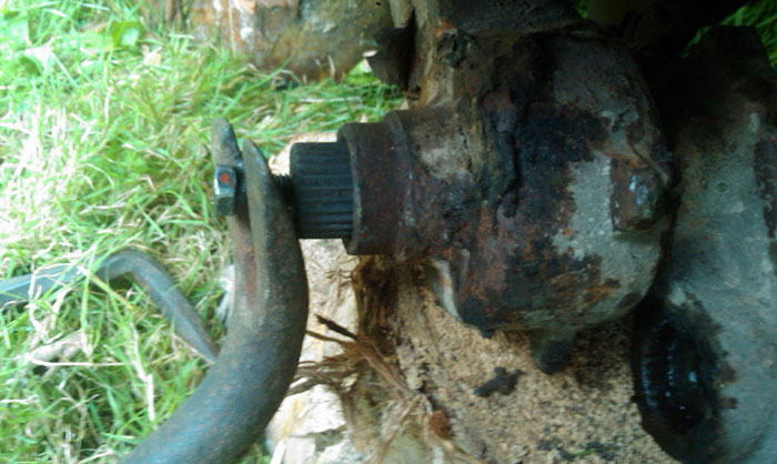

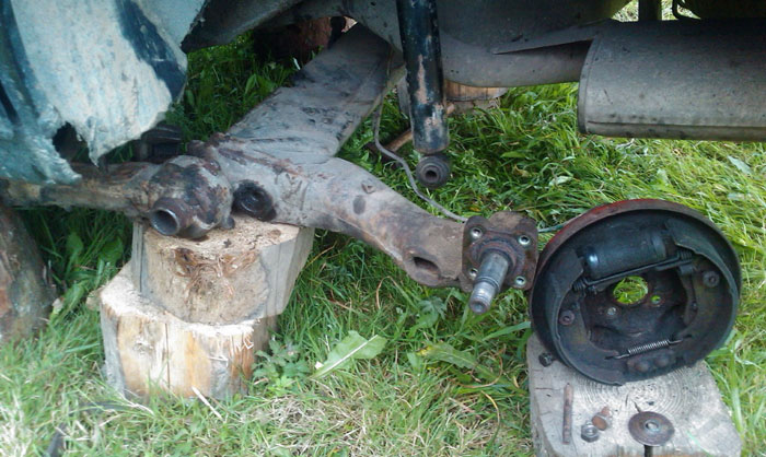

Работаю в деревне за 250 км от города.
Для удобства доступа балка свешена на колодки ниже самой машины . Полностью снять мешают тормозные трубки. Развальцовки в деревне нет.
Помацав руками балку вычислен сломанный торсион .
Резьба в торсионе 20 летней машины как ни странно целая. Сначала кувалдой и наставкой срываем его с насиженного месте ударами в противоположную сторону . Вкручиваем болт на 10 и при помощи гвоздодёра и молотка выбиваем осколок на себя .
Ломаю голову как вынять теперь остальную часть .
Почему проели обе стороны машины если сломан только 1 торсион ? Или искать еще один ?
Рено 19 , 92 год, 1.7 газ!
 Заголовок сообщения: Re: Просела задняя часть 19-шки
СообщениеДобавлено: 25.08.2012 21:01
Сообщения: 150
Торсион снят ! Пропилил фортуной паз под тупое зубило и пару ударов молотком сделали свое дело !
Приветствуются любые мыли насчет того почему зад сел с обеих сторон , противоположный торсион вроде целый ,но есть мысль на всякий случай его снять

В 4-х торсионке при поломке одного, ложится вся машина.
